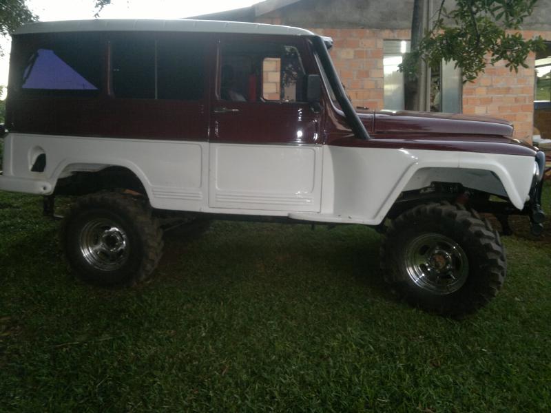

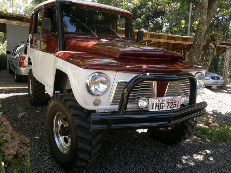

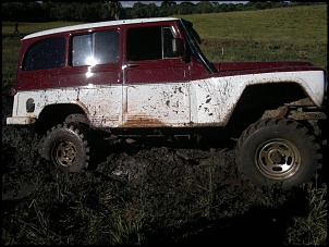

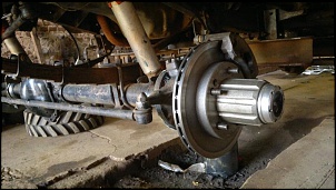

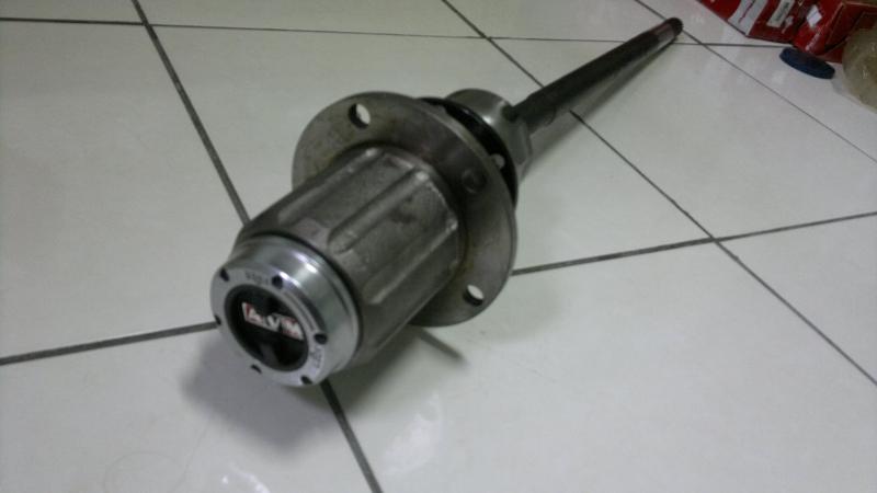

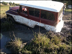

    RURAL 4.9i 4x4 1975
    RURAL 4.9i 4x4 1975-14112011319.jpgRURAL 4.9i 4x4 1975-07102011255.jpgRURAL 4.9i 4x4 1975-18022012485.jpgRURAL 4.9i 4x4 1975-18022012489.jpgRURAL 4.9i 4x4 1975-18022012490.jpgRURAL 4.9i 4x4 1975-18022012493.jpgRURAL 4.9i 4x4 1975-18022012494.jpgRURAL 4.9i 4x4 1975-18022012495.jpgRURAL 4.9i 4x4 1975-21042012609.jpgRURAL 4.9i 4x4 1975-21042012610.jpgRURAL 4.9i 4x4 1975-21042012611.jpgRURAL 4.9i 4x4 1975-26012012422.jpgRURAL 4.9i 4x4 1975-2012-06-22-098.jpgRURAL 4.9i 4x4 1975-2012-07-13-157.jpg

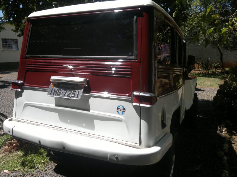

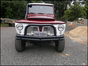

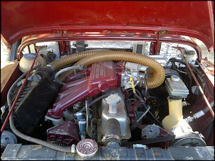

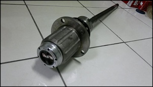

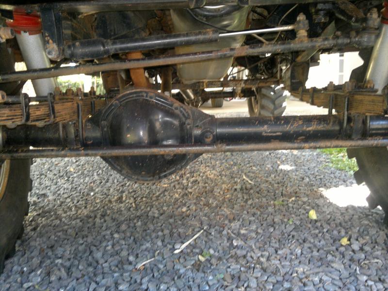

    RURAL ADQUIRIDA A POUCO TEMPO, SENDO CONFECCIONADA AOS POUCOS PARA TRILHAS ....ATUALMENTE COM PNEUS CHAMADOS POR AQUI DE FRONTEIRAS NAS MEDIDAS 265/75R16,MOTOR 4.9i ,REDUZIDA WILLYS,EIXO DIANTEIRO COM KIT ENSIMEC T-REX BONE ,CUBOS HD, E KIT DE FREIO BERGA, ALÉM DE UM BLOQUEIO NO EIXO DIANTEIRO E-LOCKER EATON....VEM MAIS POR AI...DEVAGAR E SEMPRE É O LEMA....

    Pode deixar que atualizo sim,...essa semana partimos para confecção do parachoque traseiro e pontos de ancoragem ,ganchos de reboque e chapa de proteção do tanque....

    Me diga uam coisa, qual cambio vc esta utilizando?

    junior te adiantando usa cx 5a drive do proprio motor,deve ser mazda se nao to loco hehe

    o câmbio é do proprio motor 4.9 , como disse o fabiano , que foi quem me iludiu e vendeu a rural(brincadeirinha) MAZDA M5R2...segundo relatos o cambio é muito forte e alguns conheçidos me disseram que é identico ao da ranger v6 e explorer v6 manual ano 1994,só nao tenho certeza por dentro, mas um amigo tinha uma explorer e externamente era igual....sobre o cambio tenho a dizer que é muito bom , confortavel e extremamente reduzido pelo que pareçe, pois minha rural tem relação 12x47, (abri e contei ta fabiano,não é 11x47) e é bem curto comparado a quem anda com clark 260t (c-10 3 marchas), ou passa essa impressão por motor ser muito forte, pois companheiros de trilha aqui , tem opala 6cc+ c10 3 marchas + 9x44 ou 8x43 e representam ser mais fracos que a rural....e o conforto com a embreagem hidráulica é outro....nao possuo reclamaçoes até o momento....só o dia que tiver que trocar kit de embreagem $$$$$....abraço a todos

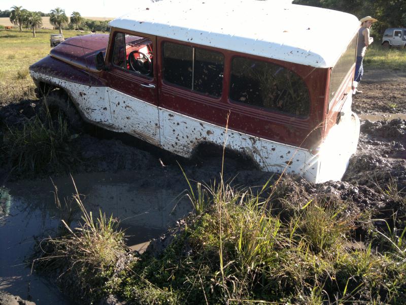

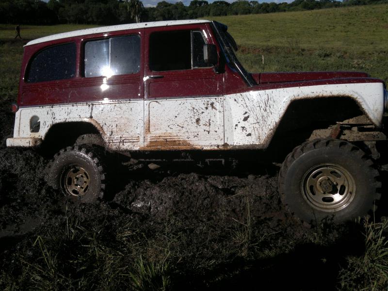

    VIDEOS DA RURAL EM AÇÃO : PRIMEIRA TRILHA DELA EM SÃO JOSÉ DO OURO RS
