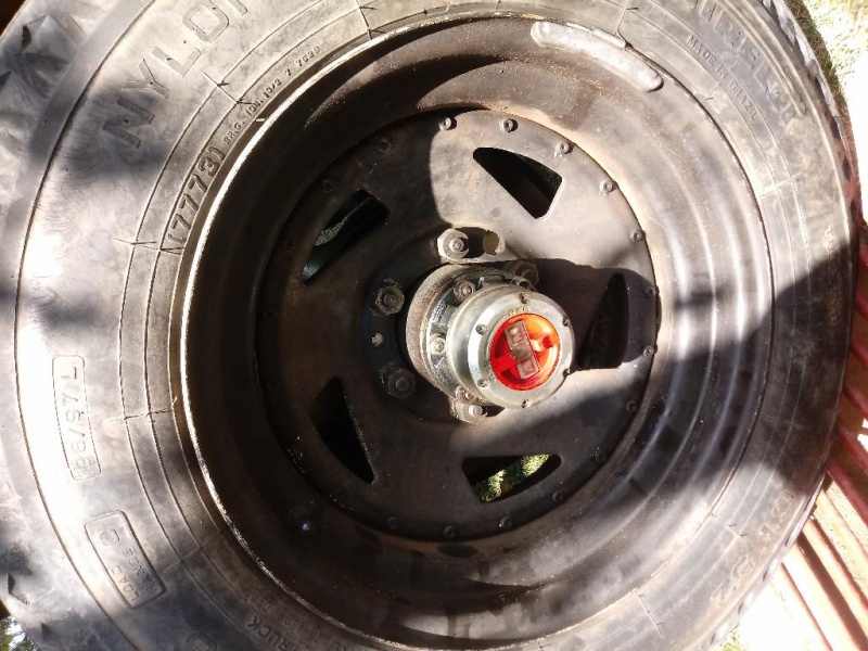

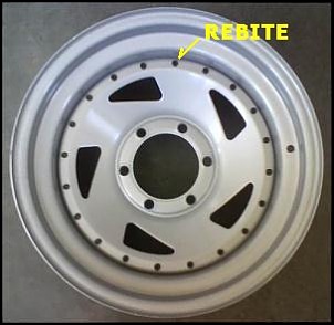

    Meu JIPÃO Bandeirante (1983) está com 4 rodas tipo Mangels, aro 16, tala 7". As rodas não estão amassadas nem enferrujadas, porém a pintura já era. Pensei em jatear, dar um bom fundo protetor e pintar, porém no processo de jateamento estes rebites de enfeite (são de plástico) serão destruídos. Gostaria de comprar estes rebites (pequenos pinos de plástico) para colocar nas rodas depois de pintadas. Alguém saberia me dizer onde posso comprar estes rebites?
    Caso seja impossível comprar estes rebites vou jatear, pintar as rodas e deixar com furinhos. Vai ficar um tanto esquisito (estética), mas o resultado funcional deverá ser bom.
    Arrebite/Parafuso rodas Mangels-roda-mangels-direcional-1.jpg Arrebite/Parafuso rodas Mangels-roda-mangels-direcional-2.jpg
    Rodas tipo Mangels direcionais e com rebites (enfeites)
    Arrebite/Parafuso rodas Mangels-onca-avm-2-.jpg
    Roda do ONÇA (pintura preta opaca, gasta, cheia de riscos e feia). Além disso quero pintar as rodas de outra cor.

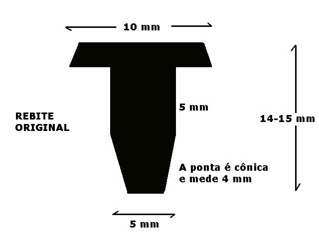

    O pino (rebite) é de plástico preto e tem 5 mm de diâmetro. A cabeça tem 10 mm e o comprimento mede 14-15 mm (vide figura). Na cabeça há uma cavidade tipo Allen, mas é só enfeite. É para inglês ver e alemão cheirar! O rebite não tem rosca e de nada adiantaria usar uma chave Allen. Um prosaico alicate remove facilmente o rebite e para colocá-lo basta a pressão do polegar ou eventualmente uma pancadinha com um martelo de madeira ou um taco pequeno.

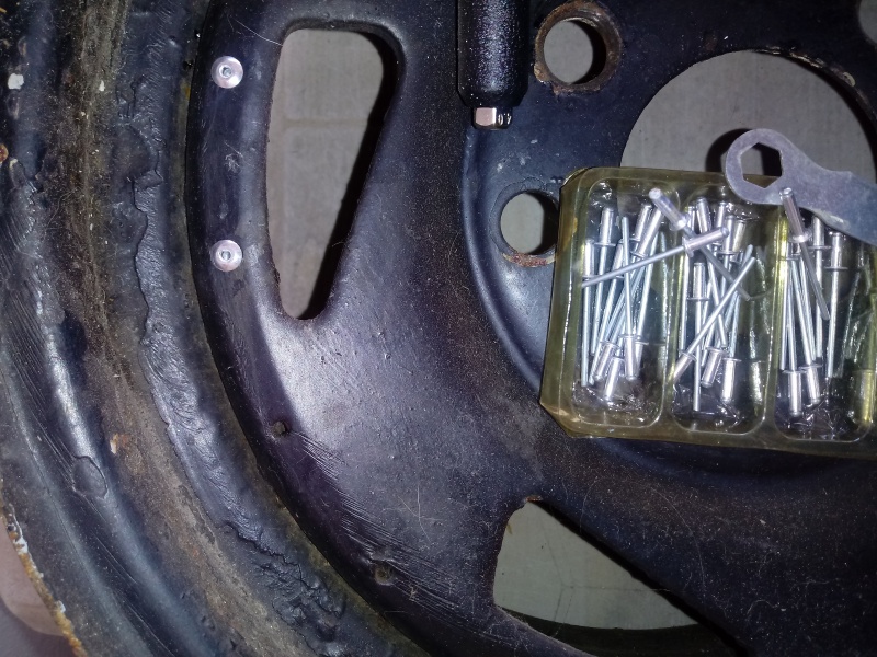

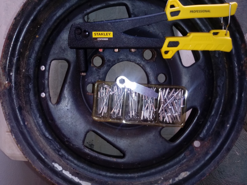

    2ª) Seguir a dica do Maggion e usar o bom e simples rebite pop. O que tenho na minha oficina é de alumínio. Fiz um teste numa roda sobressalente e deu muito certo. Além disso o alumínio não enferruja, embora lentamente crie uma capa de óxido opaca. Como rebite dá de goleada no rebite de plástico. Mas tem um senão...não gosto de roda pintada de preto e minha opção é pelo amarelo (e gosto não se discute! Ahahahahaha!). E aí o contraste será discreto. Vamos ver...
    3ª) Jatear e pintar, deixando os furinhos. Seria minha última escolha, porém perfeitamente aceitável para um carro tão bruto como o ONÇA. Afinal a caixa de direção hidráulica no para-choque é um monstrengo, aceitável apenas em Jipes, pois até combina bem com a brutalidade do veículo.

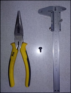

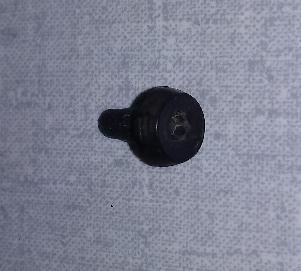

    Arrebite/Parafuso rodas Mangels-rebite-original-4-.jpg Arrebite/Parafuso rodas Mangels-rebite-original-1-.jpg Arrebite/Parafuso rodas Mangels-rebite-original-2-.jpg Arrebite/Parafuso rodas Mangels-rebite-original-3-.jpg
    Rebite que está na roda(s) do ONÇA, tipo Mangels direcional. Tem 20 rebites por roda (20 x 4 = 80 rebites)
    Arrebite/Parafuso rodas Mangels-rebite-pop-1-.jpg Arrebite/Parafuso rodas Mangels-rebite-pop-2-.jpg Arrebite/Parafuso rodas Mangels-rebite-pop-3-.jpg
    Esta idéia do Maggion é muito inteligente, prática, fácil e barata. Mas como pretendo pintar a(s) roda(s) de amarelo receio que dará pouco contraste.

    Capitano se suas rodas forem pintadas de amarelo realmente o prateado dos rebites em alumínio ou inox pouco aparecerá.
    Procurei no mercado livre mesmo e achei algo que pode lhe trazer um resultado satisfatório em relação ao contraste e com um custo razoável para mim sairia por R$ 25,00 (preço ja com o frete) por 200 peças
    https://produto.mercadolivre.com.br/...1-9873e417c5be
    São rebites POP PRETOS de 4,8X8mm (diâmetro X comprimento)

    Belíssima idéia. Eu nem me lembrava mais que existe rebite de repuxo de cor branca e preta. Além disso o rebite de alumínio ganha de goleada do pino de plástico. A cor preta vai contrastar muito bem com a cor amarela. Muito inteligente, prático e barato! Obrigado mais uma vez.
    Fui no ML comprar, como você sugeriu, mas infelizmente o link que você me enviou o rebite tem só 3 mm de largura e o orifício das rodas tem 5 mm. Os rebites de 4,8 mm só são vendidos em pacotes de 1.000 peças e eu só vou usar 80!
    Todavia logo encontrei (internet) uma loja de ferragens em São Paulo que me vendeu o pacote com 125 peças (rebites 4,8 mm x 16 mm) por R$ 15,00 + frete.
    E com isso o problema ficou resolvido.
    Agradeço muito a sua ajuda. Foi uma excelente idéia. O ONÇA também agradece.
