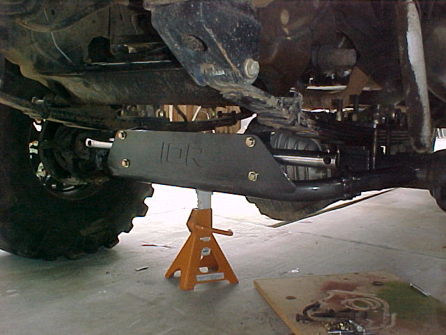

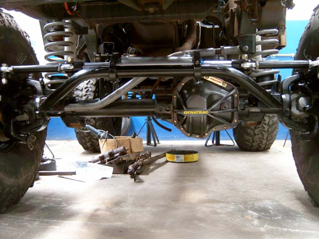

    Marquinhos, viajo um pouco quanto a full hydro, poderia explicar melhor oque ta a venda e a vantagem de tê-la?
    Dennis este sistema e 100% hidraulica, não tem mecanica entre cx direção e rodas, isso é usado em tratores e colheitadeiras, não sei se vc tem problemas com sua direção hidraulica, mas eu cpm meu pneus 900/20 mesmo com cx de Opala esta pesado pra KCT, e vc não consegue virar, com a full hidro popde quebrar tudo mas vira facilmente, no lugar da cx de direção e colocado a valvula orbital, no eixo é instaldo o cilindro, que é ligado a valvula por duas mangueiras hidraulicas,

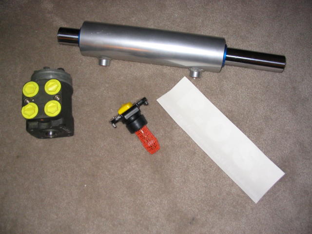

    O que iremos comprar é só esta ultima foto. Valvula e cilindro.
    Outra coisa importante!!!! Esse sistema de direção não é aconselhável para quem usa o jipe para andar na rua!!!!!!! SÓ PARA NOSSO TIPOD E APLICAÇÃO!

    Full-hydro tem como vantagens principais:
    1) O equipamento é muito mais robusto que uma direção convencional.
    2) A força gerada no munhão é muito maior. Para se ter uma idéia, parando o jipe do lado de uma parede, se consegue arrastar LATERALMENTE a frente só virando o volante.
    3) Como não há ligação mecânica entre o chassis e o eixo, a força sendo aplicada no munhão não resulta numa força oposta no chassis. Portanto, o chasis não mexe lateralmente.
    Mas tem lá suas desvantagens:
    1) O sistema não avisa quando vai quebrar, pelo menos não na medida que faz uma sistema convencional. Folgas não aparecem aos poucos para avisar que há algo errado. Ou seja, tá tudo bem bão, mas de repente estourou uma mangueira......... Tá no mato.........
    2) Do jeito que são originalmente, os munhões do eixo da Rural não aguentarão as forças geradas. Tem que reforçar em muito os pontos de fixação das barras de direção.
    3) Nào há uma posição centralizada do volante. A válvula orbital tem um vazamento interno pequeno (por projeto), então o volante pode ser ora numa orientação, ora outra.......
    4) A direção fica sensível para K7. Isso pode até ser uma vantagem, mas terá que se acostumar de ter no jipe o "nervosismo" de um carro F1..........
    Para uso em Trial, não há mínima dúvida que é melhor. Porém, full-hydro exige mais cuidados em sua instalação e também em sua manutenção. É roubada achar que vai instalar e esquecer. Eu verifico o estado das mangueiras TODA VEZ que tiro o jipe da garagem.

    Nesta foto tem 3 peças o que estamos falando é só duas a Valvula que está a esquerda e o cilindro que está acima, está pça no centro é a coluna e não foi cotato no valor que passei
    Mas tem que ter esta pecinha Marquinhos, não dá para fazer gambi aí não..........
