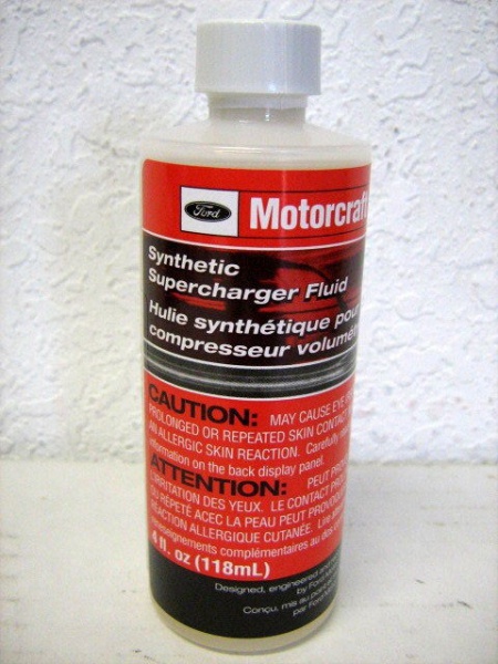

    Bom, continuando de onde o tópico parou: estou aqui para compartilhar o que consegui até o momento sobre o óleo para o supercharger do Fiesta. A notícia boa é que encontrei o óleo - aliás, encontrei até mais de uma opção; a notícia ruim é o preço.
    Dando nome aos bois: a conversa que postei anteriormente aconteceu quando liguei pra Globovel (Florianópolis). O cara que disse que ia me ligar não me ligou devolta - quando liguei pra ele pra perguntar como foi a busca, ele disse que não tinha conseguido em lugar nenhum - mesmo ligando na Dimas (Florianópolis também).

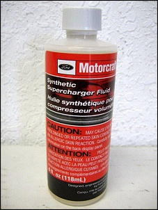

    Bom, resolvi eu mesmo ligar na Dimas, e magicamente consegui a referência da FORD: 2S6G/19589/AA. O óleo vem num frasco de 114ml, precisa mandar trazer (não tem a pronta entrega) e custa uma bagatela de R$ 382,44.
    Não contente com o valor, liguei pra uma distribuidora de SP da FORD (11 3839-3000) e consegui um valor praticamente igual: R$ 346,00.
    Encontrei também um óleo vendido pela GM para superchargers Eaton: #12345982. O valor médio é 10 dólares o frasco com 4 oz (+-115ml), e é vendido nos EUA, mas para trazer para cá são 50 dólares de frete. Ou seja, não vale a pena comprar em pouca quantidade (R$ >150 por dois frascos). Outro ponto negativo é que eles recomendam a troca do óleo a cada 30.000km, o que acaba pesando contra o preço também.
    Apelei para o Google, procurando nos sites de fora, e encontrei várias pessoas (em especial, os americanos) comentando sobre substitutos: muitas pessoas usam óleo 100% sintético para motores, de especificações variadas - mas boa parte usa os óleos mais finos, como 0W30 e similares, alguns dizendo que já fazem a prática por mais de 4-5 anos sem problemas. Aliás, parece que até na Europa é muito difícil achar esse óleo, já que alguns fabricantes não o revendem por lá também... vejam só.
    Não muito contente com a solução, busquei outras alternativas: em um dos fóruns, uma pessoa comentou sobre o uso de óleo de aviação, de preferência para turbinas e/ou jatos, que possuem propriedades semelhantes ao óleo dos superchargers - como resistir a altas temperaturas e manter a viscosidade muito estável em todas as faixas.
    Resolvi procurar sobre a informação nos datasheets da Exxon Mobil e da Shell, e a informação parece proceder. Aí, liguei em algumas distribuidoras aqui e em SC, no RS - mas ainda não consegui encontrar sobre os valores aqui. Lá fora, um óleo da ExxonMobil (Jet Oil II) é vendido em embalagens de quase 1L, e por um valor que chega a 30 dólares - bem mais em conta se for pensar na quantidade de óleo pelo valor.
    Bom, por enquanto estou por aqui... se não der certo nenhuma outra alternativa, nem mesmo o óleo de aviação, talvez a solução seja optar pelos óleos 100% sintéticos mais finos, e com as melhores classificações possíveis. Aliás, dá até pra trocar ele a cada 15.000km ou menos, e mesmo assim vai ficar mais em conta...

    Leonardo, tem algo estranho ai.
    Não tem sentido usar Mobil Jet oil ou Texaco 2380 em um supercharger, uma vez que a lubrificação é das engrenagens.
    A temperatura não pode ir tão além dessa forma. Se fosse no turbo-compressor va-lá mas supercharger .....
    Aconselho vc ler a especificação do óleo que a ford fornece e procurar ... um ... mesmo que seja sintético, mas de especificação que sirva.
    Dei uma olhada na net e achei isso:
    synthetic NYE 605
    Ford part # ESE-M99C115-A
    GM part # 12345982
    oil changing at 100,000 miles
    Pelo que eu ví a FORD e a GM embalam esse óleo aqui:
    http://www.nyelubricants.com/pdf/605_copy2.pdf
    O representante da NYE no brasil é a
    http://www.capma.com.br/
    Depois põe o resultado aqui.

    Bom, depois de analisar com mais calma o documento que o Leopoldo postou e estudar os dados contidos nos datasheets de alguns fabricantes de óleos, foi possível visualizar melhor como funciona a questão dos aditivos e quais os requisitos necessários para o óleo do SC.
    Para encurtar o raciocínio, o ponto é que o óleo original da NYE possui as seguintes características:
    1) é sintético;
    2) possui uma viscosidade próxima aos óleos 0W20;
    3) não causa corrosão em partes de cobre;
    4) possui aditivos de extrema pressão (EP).
    Enfim, quem conhece sobre óleos sabe que tem algumas coisas normalmente incompatíveis aí, especialmente a questão dos aditivos de EP e corrosão de cobre, e difíceis de achar num mesmo óleo. Algumas destas informações são descritas em sites técnicos, mas até em datasheets mais completos é possível encontrar alguma coisa (vale lembrar que não sou engenheiro químico: apenas fui atrás de algumas definições para entender melhor as especificações do óleo, e aí analisei os óleos que consegui encontrar atrás de uma especificação semelhante).
    Bom, após várias buscas nos sites da Shell, da Esso, da Amsoil, da Petrobrás, entre outras, encontrei um óleo em especial que atende quase que perfeitamente a todos requisitos necessários e é vendido por aqui: Esso Mobil Rarus 1025.
    Este é um óleo de alto desempenho usado em compressores de ar rotativos do tipo "worm", então ele possui características desejáveis a um supercharger também; baixa vaporizacão, aditivos de EP, e o mais importante: aditivos para inibir a corrosão de peças de cobre, assim como o óleo original.
    Para quem quiser conferir, segue o datasheet da página da ExxonMobil (inglês): < http://www.mobil.com/USA-English/Lub...s_SHC_1000.asp >. Também existe um comparativo independente de vários óleos para compressores, incluindo o Mobil Rarus 1025, neste endereço: < www.oil-tech.com/compressor-oil-comparison.pdf >. Pelo que é possível perceber nestes, o óleo atende aos requisitos necessários.
    A parte boa é que tudo isso está acessível a um preço na faixa de R$ 65 o litro, e encontrei uma distribuidora aqui perto (em Blumenau) que vende o óleo para pessoa física. A parte complicada é que este óleo só é vendido em embalagens de 20L pela Esso e pelas distribuidoras - para facilitar, segue a conta: 65R$/L * 20L = R$ 1300.
    Ou seja, precisaria fazer uma "vaquinha" de pelo menos umas 4 pessoas para ficar mais barato que os 114ml de óleo da Eaton (claro que seriam 5L de óleo para cada um, o que significa óleo para o resto da vida). Para ficar menos de R$ 150 para cada um, precisaria pelo menos umas 9 pessoas.

    De qualquer forma, consegui com um amigo que foi para o exterior algumas garrafas do óleo da GM (#12345982) por um preço muito mais justo que o que se paga aqui nas terras tupiniquins, então estou temporariamente suspendendo as buscas por uma alternativa.
    Particularmente, não acho essa uma solução muito satisfatória, mas enfim... Se alguém quiser seguir deste ponto, desejo boa sorte!

    Meus caros parabéns pelo fórum, acebei de comprar um supercharger e veio sem óleo, então tive a mesmo preocupação em encontrar uma alternativa! e achei a mesma do colega acima o da GM importado cujo o código é 1#12345982! esse atende todas as especificações do oleo da ford vendido aqui no brasil!
    encomendei hoje e deve chegar em uns 20 dias aqui no brasil!
