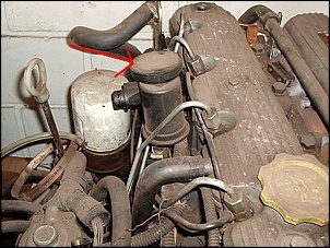

    O respiro do motor deve ser ligado na alimentação de ar para a turbina ou seja, depois do filtro e antes da turbina, mas não pode ser ligado diretamente, tem que passar pela válvula anti chama, que separa o óleo dos gases não queimados do motor, provavelmente seu motor deva ter esta válvula, que pode também estar entupida e neste caso deve ser substiuida ou irá contaminar sua turbina com óleo, correndo o risco de avarias.
    Vou postar umas fotos para vc.
    Um abraço Afonso Carlos.

    Ok, já vi isto acontecer, provavelmente a valvula estave eneficiente.

    Miniaturas de Anexos Miniaturas de Anexos suspiro do motor MAXION 2.5-pb040001_512.jpg
    08/09/2004
    se é essa a valvula anti chamas, eu tenho sim.
    na verdade o suspiro sai dela por um flexível ligado no lado esquerdo (na tua foto tá sem).
    então é só ligar esse flexível entre a turbina e o filtro de ar, né?
    minha dúvida é que mesmo com essa válvula sai um pouco de óleo (pinga). isso é normal? pode comprometer a turbina?

    Ok, a valvula está sem comunicação porque o motor está na bancada, mas ela deve ser ligada no tubo de aspiração da turbina, quanto ao gotejamento de olêo não sei das condições do seu motor (Kilometragem) mas ela não deveria gotejar oleo, pode ser que esteja entupida a passagem retorno da valvula para o bloco do motor.
    Verifique isto.

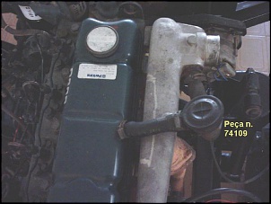

    No perkinho o coletor de admissão de ar tem uma entrada pra mangueira do respiro do motor , acho que mesmo com turbo a entrada de respiro é aí ...
    []s...
    Miniaturas de Anexos Miniaturas de Anexos suspiro do motor MAXION 2.5-image0003.jpg_160.jpg   suspiro do motor MAXION 2.5-image0002.jpg_278.jpg

    Ok, não pode ser ligado ai não, no caso de motores turbo, ou toda a pressãp gerada pelo mesmo iria parar no carter fazendo jorrar oleo pelo motor inteiro.
    Deve ser ligado na admissão da turbina desde que se use a valvula anti chama correta, a que permite passagem somente de gases e não do oleo.
