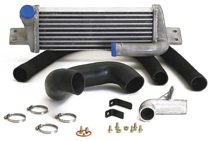

    Olá. Eu instalei o kit intercooler da international para S10.
    1- não foi necessÁRIA A MUDANÇA DA TURBINA.
    2- A PEÇA EM QUESTÃO É A primeira da direita abaixo na foto. Já veio pronta.
    http://www1.uol.com.br/bestcars/un/131-02.htm
    [ ]'s valeu a pena...
