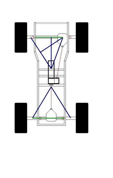

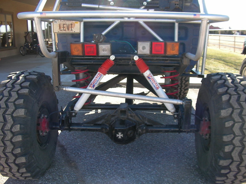

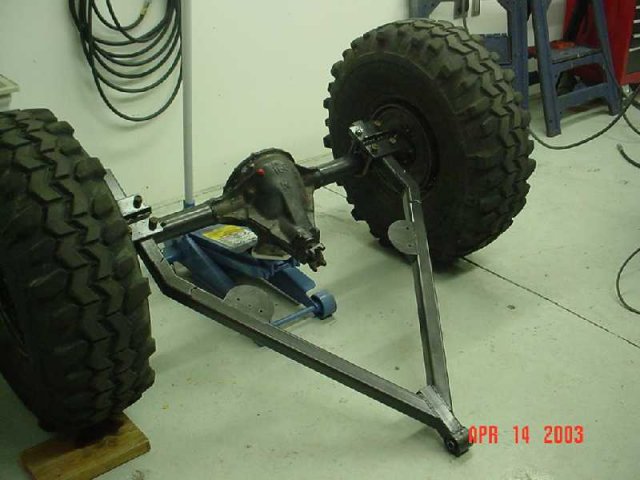

    tenha acompanhado a tempos topicos do pirate sobre a suspensao 1 link conforme fotos abaixo alem da facilidade de fabricaçao gostaria da opiniao dos colegas sobre vantagens deste sistema
    Miniaturas de Anexos Miniaturas de Anexos 1 link-1link.jpg   1 link-bronco-20003-20-28medium-29.jpg   1 link-ffrttt.jpg   1 link-fgtr.jpg   1 link-onelinksuspension1ii.jpg
    Wishbone invertido
    imho - briga de caster que aconteceria com 2 lowers e o AS do movimento.

    Gostei do esquema.
    Mas tem que ser "O" terminal rotular na ponta deste link heim!
    Fiquei pensando sobre a rotação do eixo mas vi numa foto que exisstem as barras superior e inferior que se juntam no link que vai direto ao ponto de fixação.

    Gilberto,
    Tem um mecanico em Caraguatatuba que faz essa adaptação. Tem pelo menos uns 4 jeeps rodando assim por lá.
    Os braços do link ficam iguais da 3ª foto e a fixação no chassi igual da 4ª foto com as molas helicoidais, exatamente o mesmo esquema.
    Estou indo para lá hj e vou tentar arrumar algumas fotos e informações sobre o sistema e o terminal rotular que ele utiliza.
    Sei que fica bem macia e falaram que fica bom na trilha, mas o bom é sempre relativo!!
