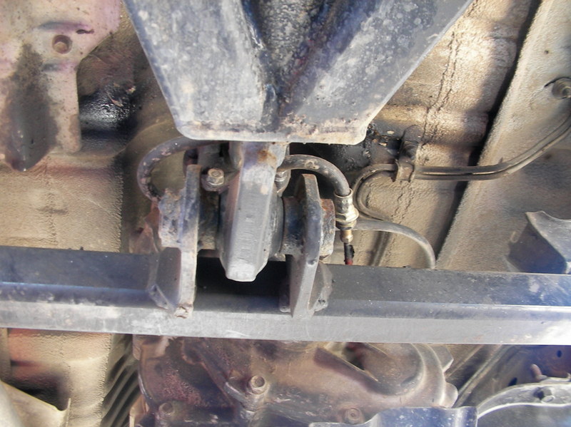

    Neste caso. como eu uso os eixos originais do cj5, devo colocar a panhard sobre as bolas do diferencial? Como naquela foto do colega?
    Isso seria para não forçar a cruzeta e evitar a quebra da cx de transferencia?

    Olhe a foto que vc acha a panhard.

    Opa vendo outras fotos que tinham e eu num tinha visto antes percebi a panhard lá...
  • #47

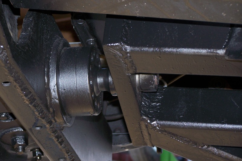

    tai mais fotos

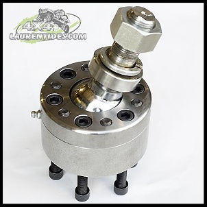

    esta junta esferica da para fabricar brincando
    Miniaturas de Anexos Miniaturas de Anexos 1 link-1link3.jpg   1 link-360028bt2.jpg   1 link-dsc7463a640logokm7.jpg   1 link-hich.jpg

    Fico preocupado em saber que usam essas uniballs de 2,5" sendo que nos links do meu carro, por ex, são 2,5 por link (total 8 ).
    Uma vez eu entrei numa discussão no pirate sobre 3link com JJ de 2" no superior e tomei foi muita porrada por lá... O mínimo é 2,5.
    Se eu fosse vc, faria coisa mais forte.
    mimimi o c@r@io
    aqui onde eu moro educaçao e respeito sao fundamentais principalmente com quem voce nao conheço
    hardcore so na tecnica nao nos modos
