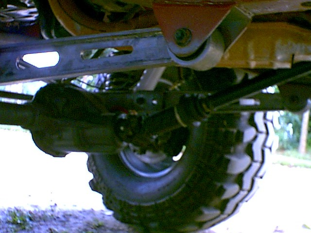

    A necessidade ou não do body lift depende principalmente em dois fatores, o tamanho de pneu e o curso de suspensão. IMHO, acho preferível não utilizar body lifts, se for possível evitar. Falando isso, eu tenho um lift de 1" no meu Samuca, que fiz para caber pneus 31" antes que refiz por completo a suspensão. Eu gostaria de retirá-lo, mas não dá porque já fiz outras alterações que impossibilite isso.
    Quanto a suspensão do Engesa, ele é até boa no estado original. Porém, existe um problemas sério de conceito, não especificamente com o Engesa, mas com qualquer suspensão 2-link com panhard.
    O problema é resultante do fato que todo o molejo na suspensão tem que ser absorvido pelas buchas dos braços longitudinais. Para explicar isso em palavras e phoda, mas aí vai......
    Imagine que o eixo dianteiro torcido, com o lado do motorista em cima e o outro lado em baixo. Agora, é fácil visualizar as posições relativas dos dois braços, o do motorista no horizontal e o outro num ângulo em descida. Sacou?? Bom. Então, daí dá para perceber que as buchas de fixação que prendem os braços no eixo tem que compensar essa diferença de ângulo.......
    Como compensar por isso?? Fazendo um dos braços longitudinais articulado!!!!
    Esperando as perguntas da plateia..........
    Infelizmente não tenho uma foto boa disso, mas talvez dá para ter uma ideia.......
    Bill,
    É aquele detalhe na barra oposta, próximo do amortecedor ???
    Realmente, não dá muito para distinguí-lo na foto, é possível detalhar por escrito ou algum link que tenha esta adaptação ??
    Este acerto corrigirá o limite estabelecido pela torsão das barras longitudinais, correto ? E, estará sendo beneficiado também o curso da suspensão, ou ainda assim, é necessário haver troca de amortecedores e molas ou mais alguma adaptação há ser feita ???
