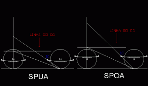

    Olá Bill !!!
    A um tempo atrás, no tópico "Jeep com SPOA na trilha - Falta de Tração", vc escreveu o seguinte:
    Citação Postado originalmente por billj
    AS em % = [(D*H) / (E*L)] * 100
    onde
    D = comprimento do feixe
    H = altura do centro de gravidade
    E = altura do roll center (medida no centro do eixo)
    L = distância entre eixos
    OBS: Já expliquei "roll center" numa outra mensagem, então não vou me repetir.........
    Como o resultado é uma %, pode trabalhar em mm ou em polegadas, desde que seja consistente com todas as medidas.
    Vamu para um exemplo prático:
    Jeep SPUA...................Jeep SPOA (levantado 6")
    D = 42".......................D = 42"
    H = 30".......................H = 36"
    E = 16".......................E = 22"
    L = 72"........................L = 72"
    AS = 109%..................AS = 95%
    Um anti-squat de 100% é neutro. Ou seja, a bunda do carro nem sobe, nem desce sob aceleração. Mas viu que aconteceu com um levantamento de 6"?? Antes, o Jeep teve a tendência de levantar a bunda. mas depois do SPOA, ele começou abaixar........
    Resumindo: vc disse que um cj SPUA tem mais anti-aquat que um cj SPOA.
    Acontece que pelo que foi exposto aqui, me parece que é ao contrário disso. Para tentar confirmar isso, fiz um desenho no Autocad para visualizar o que acontece com o anti-squat em um cj SPUA e um SPOA. Tomando como base aqueles seus desenhos iniciais, representei as duas formas, para ficar bem claro. (Veja a figura em anexo).
    Pelos desenhos, dá pra se notar que o SPOA tem mais anti-squat que o SPUA, exatamante o oposto que vc disse lá naquele tópico.(detalhe: não sei se meu desenho está correto mesmo...)
    Bill, pergunto para vc: E aí, onde aconteceu algum erro???? :P

    Mauro,
    Onde é que falei que um jipe SPUA tem mais anti-squat que um SPOAdo?!? Não me lembro ter escrito isso. Um jipe SPOA sempre terá mais anti-squat que um SPUA, como bem explica o seu desenho.
    Quanto o desenho, tem uma coisa aí. Aquela linha que vai entre o contact patch e o IC não serve para nada. A questão é onde fica o ponto do IC referente aquela outra linha, indo do contact patch até um ponto em cima do eixo dianteiro na altura do CG.........
    Bill, agora eu não entendi..! Deixa eu me explicar: O Anti-Squat é a tendência da traseira do veículo levantar sob aceleração. Veículos que tendem a levantar a traseira tem valores de AS maiores que 100%. Pois bem, um veículo que tende mais a levantar a traseira do que outro veículo vai ter o número de AS maior do que esse outro. Exemplo: um jipe que tem AS=140% tende mais a levantar a traseira do que um outro com AS=115%. Não é isso ??
    Bill, um cj SPUA tem AS=109% , enquanto que um cj SPOA tem AS=95%. Ou seja: por esses seus calculos, um cj SPUA tende a levantar mais a traseira do que um SPOA, e este tende a abaixar. Logo, o SPUA tem um AS maior! É a não coincidência com seus cálculos e afirmações DAQUELA mensagem com o desenho e afimações desse tópico que gerou minha dúvida. Para exemplificar as duas afirmações que ao meu ver são contraditórias, vou citá-las uma depois da outra:
    Se um cj SPOA tendesse a levantar mais a traseira do que um SPUA, não teriam que ser invertidos os resultados daqueles seus cálculos????
    Bill, se vc olhar denovo, verá que o resultado para saber se o AS é maior ou menor que 100%, ou até mesmo igual a 100%, dá exatamente o mesmo usando esta outra linha indo do contact patch ao IC, e prolongando-a até a linha vertical acima do eixo dianteiro. Se a intercecção dessas duas linhas estiver acima da linha do CG, o AS é maior que 100%. E se a intercecção dessas duas linhas estiver abaixo da linha do CG o AS é menor que 100%. E eu não inventei nada, pois vc mandou uma foto de uma gaiola que mostra o Anti-Squat desta maneira! No caso dessa gaiola, o AS é maior que 100%, e o IC é o ponto verde abaixo dos bancos.
    A foto é:
    Bill, minha dúvida é: porque que seus cálculos daquela mensagem não coincidem com a representação geométrica???
