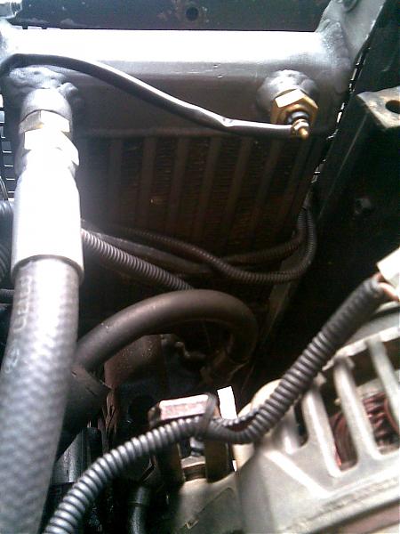

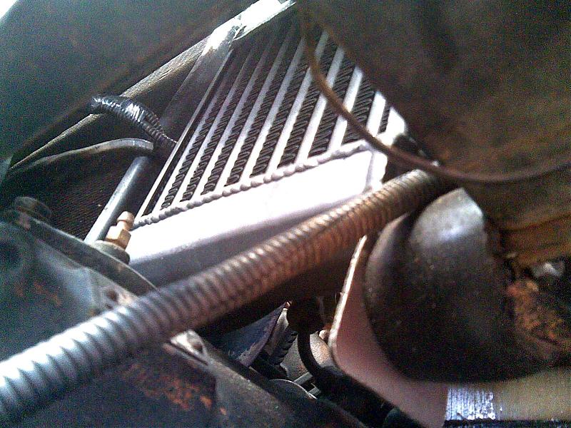

    Anexo as fotos do radiador que usei e as conexões de mangueira. Instalei também uma cebolinha que está interligada ao relógio de temperatura do óleo da transmissão.
    []'s à procura de uma relação 4,77 à 4,88 para Dana 44

    Gnecchi... Só Confirma Uma Coisa Nesse Seu Radiador Do A.t.f..... Pelo Q Eu Ví Vc Tem Uma Mangueira Em Baixo Do Radiador E Outra Em Cima , é Isso ? Se For Verifica O Sentido Da Circulação Pois O A.t.f Tem Q Circular De Baixo Pra Cima , Se Não O Radiador Não Sangra E Trabalha Sempre Com Ar ... ., é Só Vc Tirar As Duas Mangueiras , Por As Pontas Nu Baldinho , E Dar Uma Partidinha , Pronto , A Q Mandar Oleo Vc Liga Em Baixo ... Ae Fica Xique ...., Outra Duvida , Num Esquenta Muito O A.t.f. Asim Sem Ventoínha ? Num Seria Melhor Posicionar Em Frente Ao Radiador ? Desculpa Dar Tanto Palpite ....
    Na Minha Tem Um Radiador De A.t.f Dentro Da Caixa De Baixo Do Radiador Do Motor ...o Cara Q Fez Pra Mim Disse Q Era Radiador Do Oleo Do Motor Do Ford Cargo Q Tbm Vai Dentro Do Radiador De Agua .. O Meu Trabalha 10 Graus Abaixo Da Temp. Do Motor ... Faloww

    Com essa historia de oleo de cima pra baixo voce quebrou a perna do Saci, uai !
    No meu radiador do ATF, a entrada fica ao lado da saida e vice-versa
