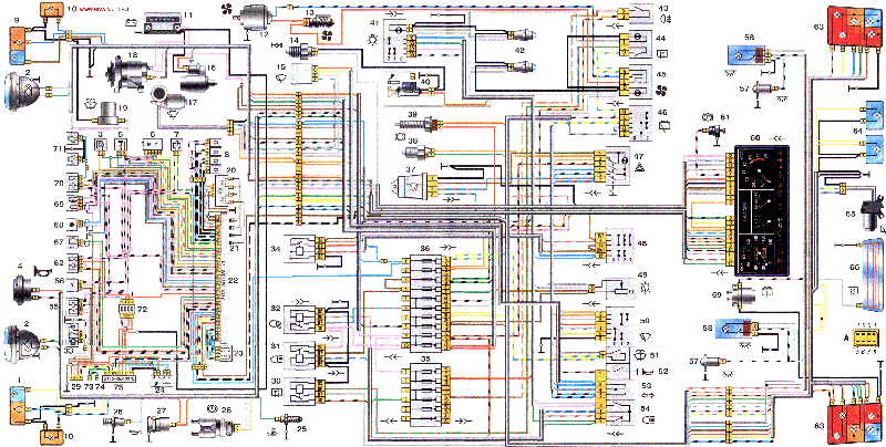

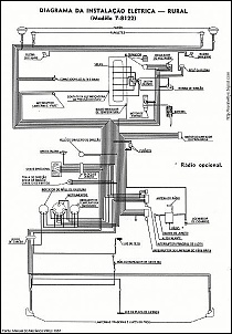

    Bão, esqueci de colocar alguns exemplos de diagramas.
    Seguem um de Rural, um de Niva e um de Sidekick (esse é bem mais completo e complexo, destrincha tudo, mas é mais confuso de ler), todos completos. Vejam a diferença de lá pra cá...
    Miniaturas de Anexos Miniaturas de Anexos -diagrama-eletrico-niva-lr.gif   -diagrama-eletrico-rural.jpg

    Pois é, é dessa parte que eu gosto
    Uma dica que sempre usei é ter sempre a mão o diagrama elétrico do veículo seja ele qual for, mesmo que vc não entenda muito bem do assunto. Um dia vc pode precisar de um eletricista no meio do nada e com o diagrama na mão, se o eletricista for razoável, ele não vai apanhar "tanto" se ele não estiver habituado com o seu veículo.
    Outra coisa, com o diagrama na mão, vc poderá incluir adaptações, alterações que fizer....isso ajuda bastante, principalemente no futuro, quando a mémória vai "branqueando", alíás, nunca confie nela....
    Eita!!!
    Santa evolução... isso se deve à injeção eletrônica?
    Num carro diesel as coisas devem ser mais simples... somente o fio da bomba injetora, certo?
    Abs,
    Ricardo A. I. Loureiro
