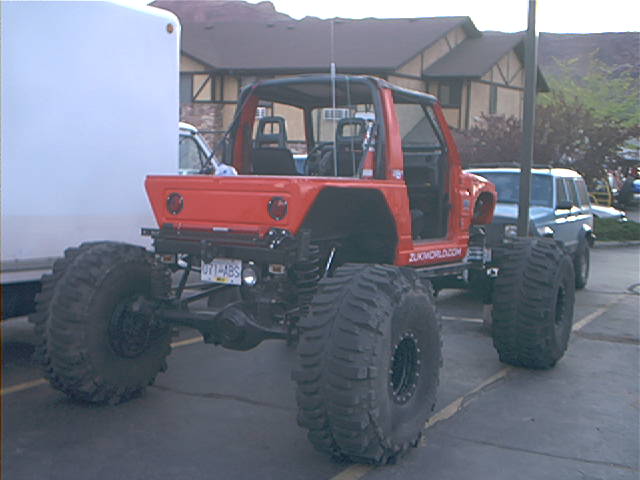

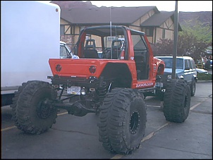

    O novo esquema vai ficar mais bacana ainda. O flares ficarão indestrutíveis........
    .............não vai ter flares........... :P
    O jeitão vai ser como este aqui, só com eixos não tão largos.........
