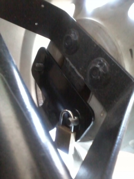

    Eu fiz o esquema dos dois pinos e dá certíssimo! A única dificuldade é de que você usa a mão direita para abrir o cadeado esquerdo e a esquerda para abrir o direito. O safado pode até roubar, mas que vai ter um baita serviço, vai, pois não entra nenhuma ferramenta capaz de cortar um cadeado no espaço que sobra.

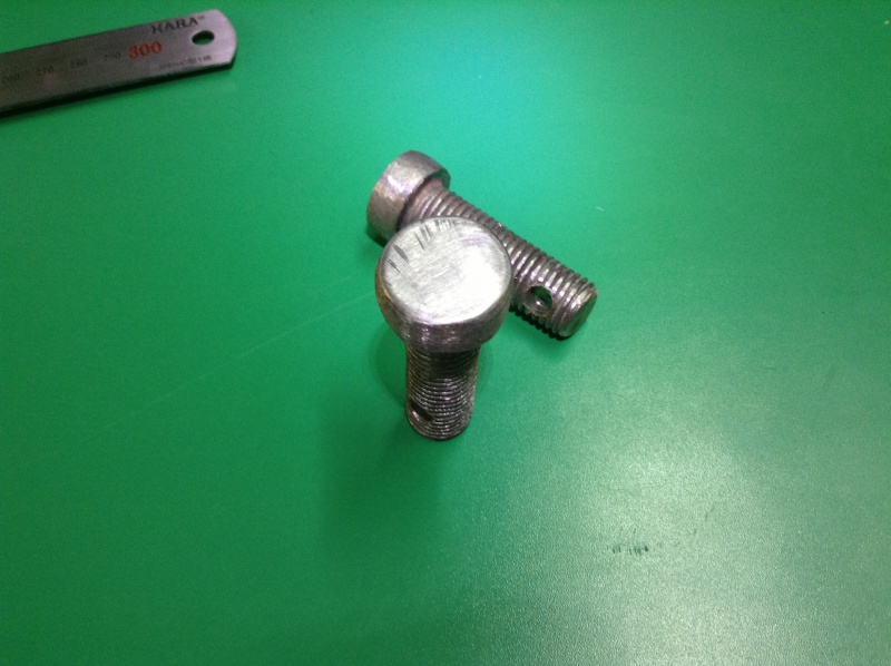

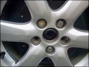

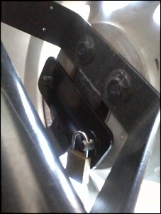

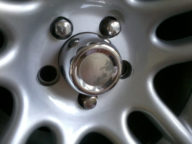

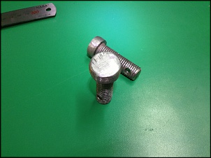

    Seguinte... reativando o tópico: Pajero TR4 2009. Consegui fazer algo semelhante aos dos colegas aqui (AIRBORNE etc.). Uma adaptação para dificultar para os larápios! Algo de novo e eficiente no mercado???
    Um ficou grande (6 cm corpo + 1 cm cabeça) e o outro pedi que o torneiro cortasse quase na medida, ficando: o corpo com 40 mm (furo de 7 mm)... Quanto custou: Parafuso 3/4 x 60 mm (R$18,00), Cadeado Papaiz 30 (R$ 16,70) e serviço torneiro R$ 30,00. Fiz 2. Seguem fotos:
    Roubo de estepe.-20161025_154647.jpgRoubo de estepe.-20161025_154624.jpgRoubo de estepe.-20161025_190859.jpgRoubo de estepe.-20161025_190906.jpg
