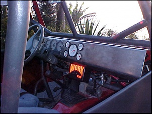

    Gostaria de pedir a gentileza de fazer alguns esclarecimentos com relação ao seu lindo painel que equipa o Spider.
    Pelo que vejo na foto que esta anexada nesta mensagem, acredito que vc mandou fazer uma chapa de metal para usar como base para a construção do painel do Spider, com o objetivo de manter intacta a chapa que forma o painel original correto ?
    Caso eu não esteja cometendo um engano gostaria muito de saber onde e quanto em media vc gastou para mandar fazer o projeto dessa chapa e de que material a mesma e feita.
    Acredito que os relógios a direita, próximos ao volante foram montados em uma peça semelhante a segunda foto anexada nesta mensagem correto ? ou vc também construio a mesma ?

    Vou responder, pois parte do painel teve minha ajuda.
    O painel original não existe mais, só o quadro de instrumentos original que pode ser visto no painel.
    O formato do painel é em função de parte da gaiola de proteção que passa entre a chapa e a carroceria.
    A chapa o Bill ganhou.
    O projeto é dele.
    A mão de obra é dele e minha.
    Ou seja, gastando o mínimo possível como sempre.
    Não, todos relógios são fixos diretos na chapa furada assim como o quadro de instrumentos original que deve ser o que você se refere.
