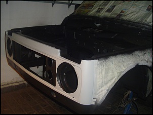

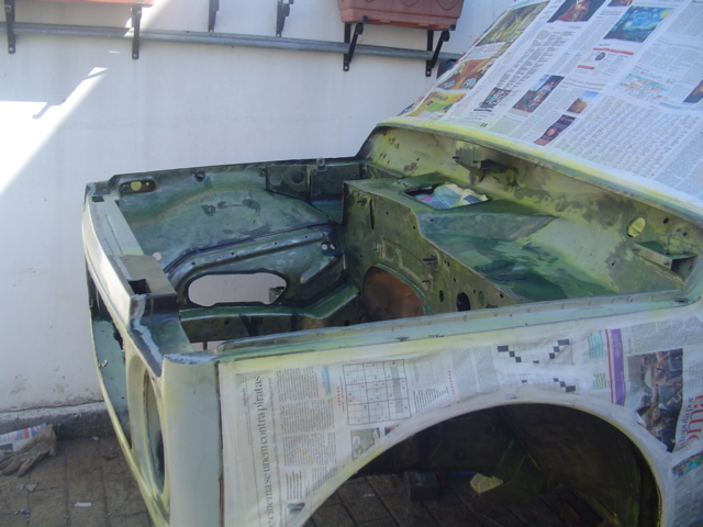

    Bom pessoal, dois fins de semana depois, com um feriadão no meio, e o cofre já está quase pronto (quase porque a besta humana que vos fala errou na cor da tinta, e só percebi hoje, com as lojas fechadas...).
    Depois de lixar, escovar, pentear e lavar tudo, até chegar na lata, foram removidos alguns pontos de ferrugem, e depois dadas demãos de, nessa ordem: pcf (produto convertedor de ferrugem, aonde a ferrugem não foi removida com escova/lixa), wash primer, vedador de carrocerias 3M (é uma massa com a consistência de massa plástica não catalizada, aplicada com pincel nas juntas de lataria, para evitar infiltrações), primer universal, batida de pedra (nas caixas de roda e na parede corta fogo, quatro demãos, para tratamento acústico, com intervalo de 12 horas entre as demãos, ficou com cerca de 3 mm de espessura a cobertura de batida de pedra nessas regiões, no resto uma demão só), primer sobre a batida de pedra, para facilitar a cobertura pela tinta, já que a batida de pedra é preta e a cor do carro é cinza.
    Para a batida de pedra, usei uma pistola de emborrachamento da Arprex, modelo 13 A. Usei a batida de pedra da Maxxi Ruber, base água. Na embalagem diz que você pode diluir em até 10% para aplicação com revólver. Fiz isso e... quebrei a cara. Ficou muito ralo, parecendo tinta e escorreu bastante. Sorte que percebi na hora que tinha alguma coisa errada, porque já havia visto emborrachamento e a textura não era aquela. Aí usei ela pura mesmo. Aí a textura ficou excelente. A pistola solta a massa em gotas, como uma pistola de pintura suja, "cuspindo" o material.
    Seguindo a dica de um funileiro aposentado meu vizinho, apliquei a batida de pedra em várias demãos, porque, segundo ele, se usar uma demão só muito grossa ela pode trincar.
    Putz, não vejo a hora de remontar a tralha toda...
    As fotos, pela ordem: meu mecânico, Pedro (Pai do Pedro, não é só você que tem um não ), durante a desmontagem; wash primer; vedador de juntas aplicado; o vedador de juntas; batida de pedra aplicada sobre o primer (resolvi aplicar também no lado externo, na faixa inferior, pra proteger um pouco mais de raspadas da dianteira e nas bordas externas dos paralamas - 1 cm de largura - pelo mesmo motivo).
