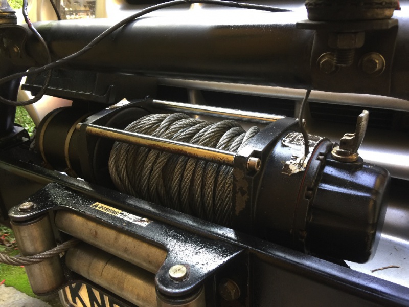

    Alguém sabe me dizer que guincho é esse e, se pelas fotos, dá para saber a potência de carga?
    Um cara de uma oficina mecânica estava vendendo por um ótimo preço (R$ 700), com controle remoto sem fio e com fio, mas retirou de uma sucata e não sabia dizer nada de potência e marca do mesmo.
    Instalei no meu troller e funciona bem, mas não sei quanto ele aguenta.

    Jonh ,não sou expert no assunto mas pelo desenho da caixa de redução ,,é muito parecida com a de alguns Warn .
    dê uma olhada no site da armazêm 4x4 , ,tem uns com a redução parecida
    www.armazem4x4.com.br

    Poxa! Será! Seria uma grande e boa surpresa! Também imagino que seja algo em torno de 8.000 lbs ou mais, não?
