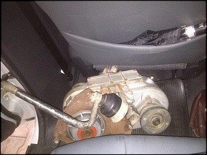

    Tcase misteriosa, alguem sabe identificar?
    Salve Povo
    alguem sabe me dizer que Tcase é essa?
    Miniaturas de Anexos Miniaturas de Anexos Tcase misteriosa, alguem sabe identificar?-1010408_560841614011078_246229744_n.jpg   Tcase misteriosa, alguem sabe identificar?-1017196_560841567344416_1427943870_n.jpg   Tcase misteriosa, alguem sabe identificar?-1496630_560841644011075_79296387_n.jpg   Tcase misteriosa, alguem sabe identificar?-1530462_560841457344427_242085203_n.jpg

    Fabil,
    Tb fiquei intrigado com essa caixa.
    Acompanhando

    Essa é facil...mosca branca do olho azul e manca.
    É a caixa do troller militar. Pelo que parece ela é toda de engrenagem e nao por corrente/correia.
    Nunca vi na mao, tive chance de comprar mas fiquei com medo de peças de reposicao me pediram 2k nela.
    É rara mesmo. Desmonta ela ai Fabil rsrs
    []s Osmir

    Do troller militar? Certesa absoluta osnir ? quem é o fabricante dela?
    Curioso ela possuir flanges ao invés yokes p/ acoplado os cardas como e tradicionnte usados nos eixos Dana ...
    Sabe qual o fator de redução dela? E indo mais longe se existe kit de redução ?

    Ainda não é minha. Um cara querendo me vender. Vc realmente acha que se estivesse em minhas mãos eu não a teria "dissecado " ?

    Fabil.
    Isso foi o que o vendedor me passou, o cara tinha umas tres, eu achei que podia ser pois
    nunca tinha visto essa caixa. Mostrei pro marcel que é um especialista e ele também nunca tinha visto.
    Falando a verdade o próprio vendedor nao tinha muita informação por isso não embarquei nessa.
    Disse que foram fabricadas algumas pra testes de homologação no exército e ele conseguiu algumas delas.
    É só o que sei... ah o cara era do Ceará falei com ele por telefone.
    Tendo novidades coloca ai..

    o desfecho é que enquanto eu nao souber quem é o fabricante dessa tcase eu na vou me aventurar a comprar..
    pode ser a melhor tcase do mundo, mas se nao tiver peças de reposiçao/kits de reduçao extra, ai fica complicado.
    falando em melhor tcase do mundo, o formato dessa tcase até me passou pela cabeça ser uma Atlas com carcaça fundida ao invez das tradicionalmente usinadas... vejam se nao lembra uma Atlas ??

    Citação Postado originalmente por Fabil Ver Post
    A mesma conclusão que cheguei e olha que fiquei seco, pensei muito mas deixer passar rs
    Complicado comprar um negócio que não vai ter peça de reposição, gasta com a caixa, adaptação, ai quebra e já era.
    Fabil o sujeito que te ofereceu não sabia mais nada?
    Outra coisa abrindo aquela tampinha de cima acho que já dá para ver as engrenagens, mas tá parecerendo que o esquema é da atlas mesmo, que, alias, copiou da Dana 300...
    Por hora to pesquisando a NP231 da cheroka sport. alias alguem sabe que modelo de tcase usa a s10 4x4? é NP241?
    Ademais, to só esperando o Fabil apurar os fatos para decidir se compro ou não a caixa
