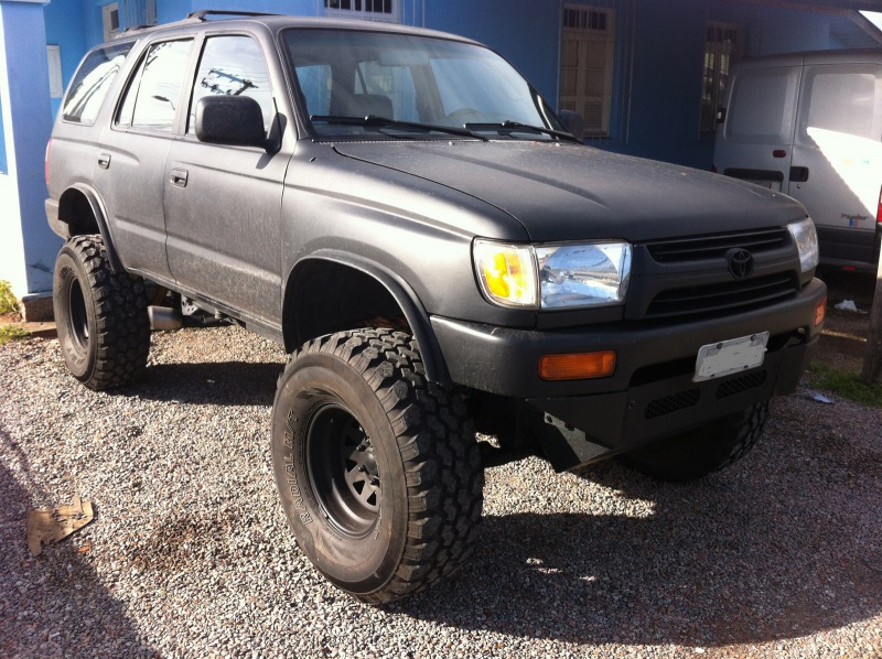

    Legalizacao de suspensão alterada e pneus maiores.
    Galera, estou pesquisando e lendo mas não encontrei nada definitivo ainda.
    Estou com uma SW4 98 com lift de suspensão 2,5" e body lift de +-4", com pneus 315x75x16.
    A pergunta é o quanto posso me incomodar com policia e blitz se eu não regularizar estas alterações.
    Quanto a suspensão fui no detran e me disseram que gastando uns 200 no detran, mais uns 400 na vistoria inmetro parece que se acerta tudo e vai pro documento como alteração suspensão elevação, mas quanto ao pneu me disseram que não passaria na vistoria, já em blitz e equiv. iria do bom senso e conhecimento do policial.
    Agora quanto ao pneu, existe algo que se possa fazer?
    Um vistoriador me disse para alterar no documento de MIS/CAMIONETE para JEEP, que desta forma o pneu não tem especificação e poderia se usar maior no caso. Mas no DETRAN me desencorajaram pois disseram que teria que enviar documentação para brasilia, fazer uma outra vistoria em outra cidade pois em Floripa e regiao nao existe e mais umas coisas que não gravei.
    Em fim, alguma sugestão?

    Uma foto para ter opinião se vou me incomodar.

    Alex Boa Noite! Um bom despachante resolve isso pra você, o que vejo na tua VTR, é que o off set das rodas mais os espaçadores deixaram o conjunto muito pra fora do Paralamas, para regularizar e a poliçada não perturbar, teria que colocar alargadores de Paralamas maiores do que esses para que o conjunto rodas/pneus fiquem dentro do Paralamas e não fora como o seu está, aqui no fórum tem uma empresa que fabrica de maior diâmetro, ademais Parabéns a VTR tá lindona! Um forte abraço.

    Olá amigo alexmartraze.
    O Artigo 8º da Resolução 292/2007 do Contran regulamenta essa aplicação:
    Art. 8º Ficam proibidas:
    I - A utilização de rodas/pneus que ultrapassem os limites externos dos pára-lamas do veículo;
    II - O aumento ou diminuição do diâmetro externo do conjunto pneu/roda;
    Segundo esse artigo, nenhum veículo pode ser apreendido pelo simples fato de utilizar rodas maiores,caso o aumento do diâmetro da roda seja compensado pela diminuição da altura dos pneus (o que normalmente não ocorre no mundo 4x4). Em outras palavras, se você comparar o conjunto roda/pneu de aro grande com o conjunto roda/pneu originais do veículo, e ambos forem do mesmo tamanho no diâmetro externo do conjunto, não há irregularidade.
    A no caso do uso de pneuzões mais largos, seu uso é liberado desde que eles caibam na medida original (de fábrica) dos paralamas.Mas aos colegas que já estão pensando em alargá-los: o Artigo 1º da Resolução 533/1978 (por incrível que pareça, ainda em vigor) proíbe isso, exceto para veículos de competição:
    "Art. 1º (...)
    Parágrafo único. É vedada a ampliação da largura original do pára-lama do veículo.
    Art. 4º Excetuam-se da proibição objeto desta Resolução os automóveis especialmente preparados para competições, devendo o condutor portar autorização da autoridade de trânsito para a prova esportiva correspondente.”
    O download completo das Resoluções 292/2007 e 533/1978 você encontra no site do DENATRAN:
    http://www.denatran.gov.br/download/...ONTRAN_292.pdf
    http://www.denatran.gov.br/download/...s_ant_1998.zip
