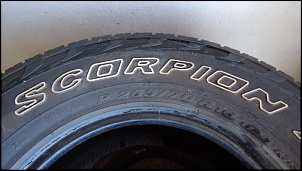

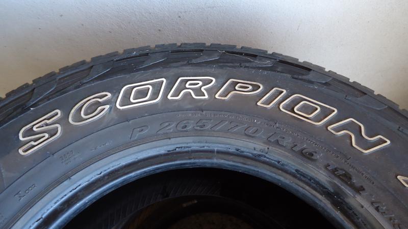

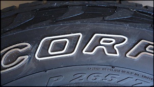

    Amigos, descobri uma forma de tirar os encardidos das Letras Brancas dos Pneus.
    Conversando com um rapaz da Michelin e ele me informou que essas letras são feitas em borracha branca, não pintadas como alguns achavam que poderiam ser.
    Então se é borracha é só lixar que volta a ser branca.
    E realmente funciona.
    Tenho uns Pirelli Scorpion aqui que estão mais encardidos que tudo, lixei as letras e ficaram novas.
    Algumas fotos para os amigos terem noção.
    Atenciosamente,
    André Costalonga.
    PS: Nas fotos só lixei o OR do nome Scorpion.

    Mas aquele pneu que fica muito tempo parado ou demora a lavar de uma trilha a outra é bom usar uma lixa.
    Não fica aspera não, até porque ela é um cado aspera de natureza.
    Usa uma lixa d'agua grão 400 +/-, fica bom.
    Eu usei 220 e ficou bom, pode usar uma menor no começo e depois subir pra ficar mais liso.
