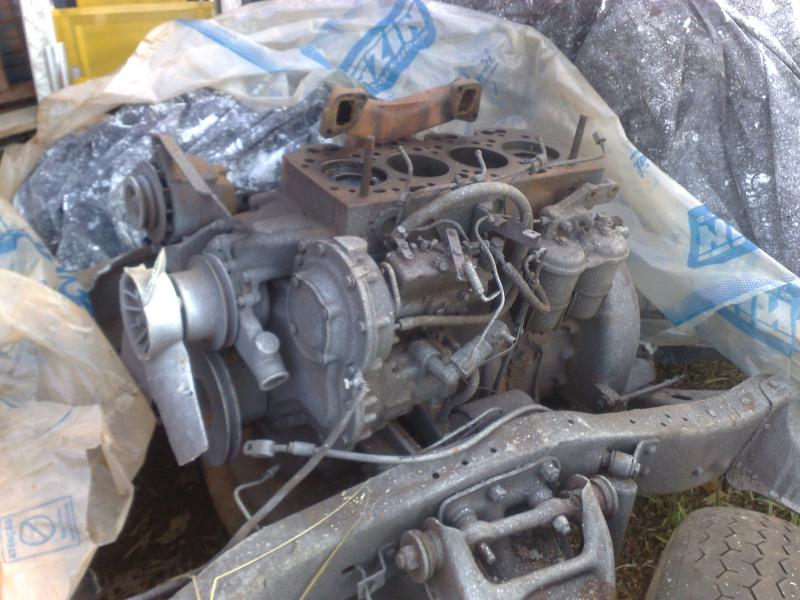

    A história é a seguinte, essa GM d10 pertence ao meu pai, houve um acidente com ela a cerca de 2 anos, atualmente ela esta jogada e o motor está como nas fotos.Tenho paixão por veículo off-road e pretendo montar algo legal, de preferência que aproveitasse este motor, não sei ao certo mas creio que seja um motor perkins (diesel), quanto ao câmbio, o que está nele é um 4 marchas, gostaria de saber dos mais experientes o que eu posso fazer com esse motor. Minha vontade é montar um veículo para expedição, mas creio que seja inviável um veículo para isso com esse motor tão antigo, enfim, quem puder me dar idéias eu ficaria grato. Gostaria de saber principalmente em que carros ele pode ser utilizado, qual conjunto fica legal com ele, câmbio, diferencial etc . . .
    A aparência não é muito boa, mas esse motor está bom, acredito que se eu levar em alguém que saiba do assunto ele fique em excelente estado. Na época de seu funcionamento ele nunca deu problema, inclusive é um motorzinho valente, essa d10 transportava botijões de gás.

    Muitos, inclusive eu, falarão que este motor é antigo, lento, barulhento, pesado e tremedor. E que existem motores mais modernos, velozes e inclusive leves. Não sei quanto aos demais colegas, mas eu recomendo sim a utilização dele - inclusive pelo fato de você já o possuir. É um motor bem simples e robusto. Sem muitos mistérios! Como a idéia é montar um veículo de expedição/offroad, talvez uma Rural ou uma Veraneio caisse bem. Um Engesa recebe este motor bem, mas acho pequeno para expedições. Saudações

    É um Perkins 4236. Motor rústico, porém muito resistente.
    Se instalar uma turbina fica bom inclusive para uso rodoviário.
    Precisa ver porque foi retirado o cabeçote.

    Já foi falado praticamente tudo , ESTE MOTOR É VELHO MAS É MUITO BOM , MOTOR DÍESEL NÃO TEM ESTE NEGÓCIO DE SER VELHO se esta conservado e pouco usado , roda muito ainda . E o motor não esta feio , esta é sujo , nada que uma boa lavada não faria ele ficar bonito novamente , vc ve que ele esta todo sequinho , mas sem o cabeçote , como o WALTER citou , pq esta sem o cabeçote ????

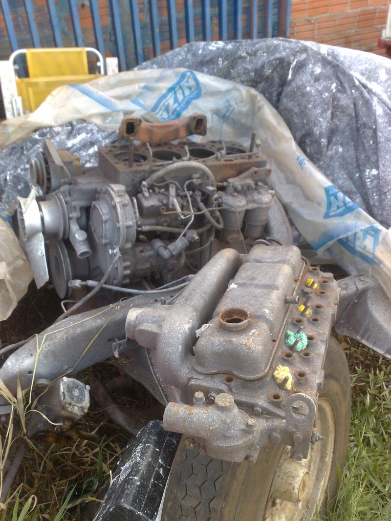

    Alias, esqueci de responder, quanto ao cabeçote, ele esta na caçamba da camionete, como eu havia dito o mecânico começou o serviço mas não quis continuar, faltou ferramentas na oficina do cara, só sabe mexer com fusca e corcel aquele caboco lá . . .
