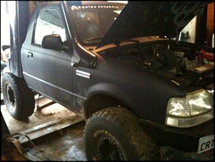

    Ranger v6 7pés encurtada para 5 pés Preparada!!!
    Boa tarde Pessoal, faz tempo que venho pensando em fazer/criar um tópico, então vamos lá.
    Comprei a ranger a um bom tempo atrás, aos poucous fui preparando ela. Vou descrever as coisas que fiz.
    Ranger v6 1999
    Pneus Maxxis Buckshot 35"x12,5xr15 (kondz)
    Rodas Rodaza R15x8" offset-4 + Beadlock (kondz)
    Body lift 3"
    Lift 2"
    Snorkel
    Parachoques sob medida dianteiro e traseiro e estribos laterias
    Kit xenon 4300
    Faróis auxiliares Hella
    Guincho 8500lbs
    Autometer contagiro
    Amortecedores Cofap Turbo Gás, tive que alongar eles devido ao lift de 2".
    Até entao tudo certo, mas como senti que eela era muito longa para trilhas, quando entrava no atoleiros a traseira geralmente se perdia, decidi encurtá-la, troquei minha caçamba por uma da cabine dupla(5 pés), encurtei entre eixo e chassi. Bom no total foramencurtados 70 cm. Ela esta hj com 120 mil km, e tive que abrir o motor pois começou a fumar e queimar vela pelas babas de oleo, mas abri e estou trocando bronzina, juntas e retentores, anéis, retificar o cabeçote. (ela estava no gnv quando comprei, mas imediatamente retirei) Hoje é para sair da oficina, estamos fechando o motor.
    -ranger.jpg-img00076-20110310-0908.jpg-img00087-20110317-1132.jpg-228744_174873239232936_100001307847149_399871_5705547_n.jpg-img_6981.jpg

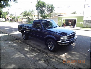

    foto 1 - original

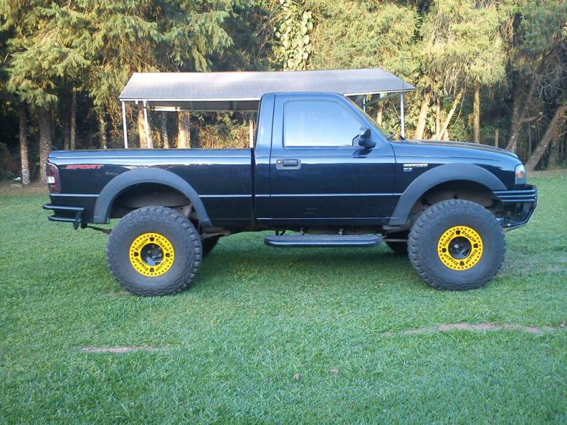

    foto 2 - body lift 3" + snorkel + 31" recapados

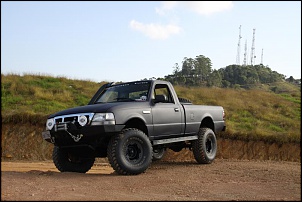

    foto 3 - pneus 33" yokohama

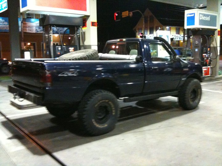

    Foto4 - Pneus 35" maxxis + parachoques + suporte estepe

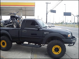

    foto 5 - Fosca

    ta bem altinha a ranger em dede... hehe
    me diz uma coisa... como foi o rendimento do motor com os 33" ?? e agora com os 35" ??

    Bom, com os 33" tinha ficado bem boa, mais agora com os 35 ficou beeeem longa, meus próximos produtos que quero fazer é trocar coroa e pinhão pra reduzir e bloqueio 100% traseiro. Da pra andar tranquilo assim com ela, mais sente falta de uma pegada, mas fazer oq, na reduzida nao senti diferença fica muito forte mesmo assim!!
