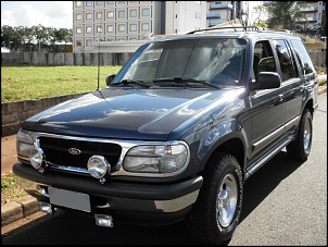

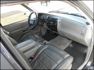

    Tem fotos no meu album.

    Edit: Quem tiver Explorer, poderia postar umas fotos pra eu ja ir babando? Queria uma do interior/painel também se alguém tiver! - Tirei poucas fotos ainda, mas veja as do anúncio por onde eu comprei. Obs: proteja o teclado da baba!
    http://www.4x4brasil.com.br/forum/ve...nico-dono.html (Explorer 1997 4x4 control-trac único dono)
