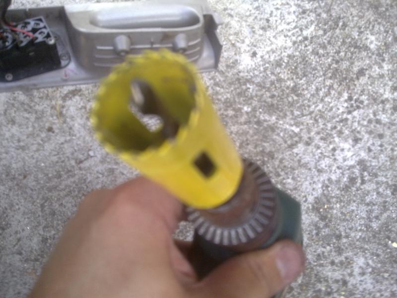

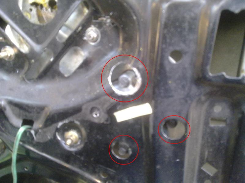

    - Tirar os tres parafusos que prendem a maquina. Um deles fica escondido por tras da chapa da porta. É o mais proximo do alto-falante. Tem uma marquinha na lata exatamente encima do dito-cujo. Pra furar usei uma serra copo e uma broca pra metal. Facinho de furar;
    Foto do furo:
    http://www.4x4brasil.com.br/forum/at...2&d=1309057955
    Serra copo:

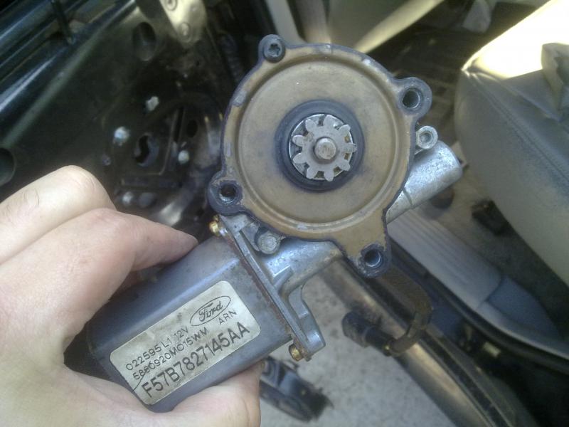

    - Antes de tirar a máquina, certificar-se de prender o vidro encima, senão ele cai e pode ser riscado ou quebrado, e a máquina do vidro só sai pelo lado de fora do trilho. Eu usei meu cunhado para segurar o vidro;
    - Na porta da frente é mais chato tirar, mas tem que furar da mesma maneira.
    Aqui uma foto da maquina retirada:
    http://www.4x4brasil.com.br/forum/at...3&d=1309057955

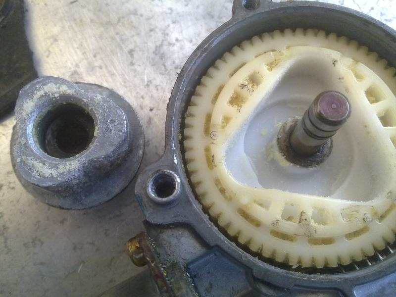

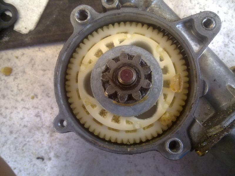

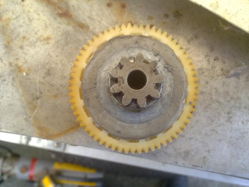

    Abri a máquina esperando ter 3 buchas de plástico dentro da engrenagem, porém não havia nada, apenas uma peça de metal solta e muita graxa velha.
    http://www.4x4brasil.com.br/forum/at...4&d=1309057955
    Observem o farelo branco que sobrou das buchas:
    http://www.4x4brasil.com.br/forum/at...5&d=1309057955
    Tirei a máquina do vidro da porta traseira esquerda que estava funcionando corretamente pra ver o tamanho das buchas pra fazer com uma colher de teflon que achei no mercado porém tive uma surpresa. O buraco estava preenchido com durepoxi e a peça totalmente selada!
    http://www.4x4brasil.com.br/forum/at...6&d=1309058099
    Não pensei duas vezes e mandei durepoxi dentro da peça também! Só cuidei pra não ficar vestígios na engrenagem.

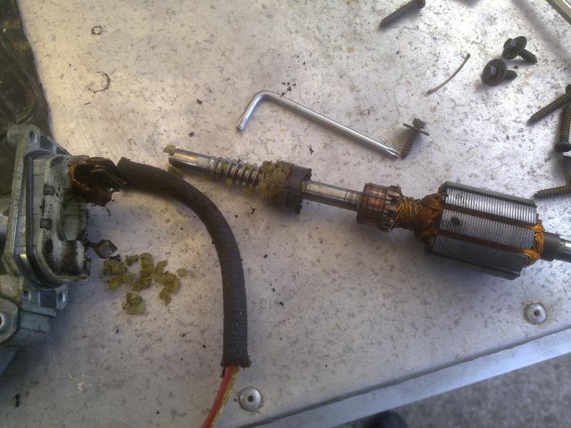

    Enquanto secava, abri o resto da máquina do vidro e limpei toda a graxa velha e joguei um limpa contato.
    Muito cuidado ao tirar essa peça, pois a mesma possui duas molas e dois imãs bem fortes. Qualquer descuido ela pula pro lado errado e as molas somem.
    http://www.4x4brasil.com.br/forum/at...7&d=1309058099

    Seguem abaixo imagens da marca onde deve ser feito o furo na porta dianteira e do local para troca das escovas.
    Miniaturas de Anexos Miniaturas de Anexos Vidro eletrico Explorer - Dica de reparo-reparo-do-vidro-eletrico.jpg
