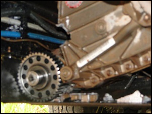

    Caixa de redução da f250 estourada!!!!!fotos
    Acabou de acontecer uma tragedia comigo minha caixa explodiu a 110 km por hora em uma rodovia super movimentada quase fui pro brejo , eu nunca tinha visto isso antes se alguem tiver alguma informaçao sobre me ajude agradeço -220_640x480.jpg-221_640x480.jpg-223_640x480.jpg

    bom dia levei a f250 a um mecanico ele me disse que foi pane eletrica e engatou o low sozinho , agora vcs imaginem só o aperto que passei a 110 mais ou menos , o barulho q fez e depois até o carro parar parecia q ia acabar o mundo mas graças a Deus só foi isso fui parar na contra mao por causa do oleo q vazou de vez e foi p/ os pneus se eu nao tivesse acostumado a andar em lama q é a mesma situaçao eu tinha rodado e agora será que eu vou confiar neste sistema de novo ???? vai ai a pergunta . O mecanico me disse que ja viu duas acontecerem isso essa é a terceira a traçao da pane por causa da vibraçao do carro ou por falta de uso ,estou indo pra lá vou tirar mais fotos depois posto e digo o diagnostico que ele me disse , e o pior meu seguro disse q nao cobre isso rsrsrsrs T F...... Abraços !!!

    O Vieira não eu não tentei engatar andando ,como ainda era novo com esse carro ainda estava com todos os cuidados de iniciante quando precisava era sempre parado e de dois meses que estou com o carro só engrenei uma vez e rapidinho tambem ,mas eu acho que foi o modulo mesmo te falo mais tarde blz abraços e valeu pela dica mas ainda continuo com medo pq gato escaldado tem medo de agua!!!!!!

    Concordo com vc Carlos teria q ser bem mais confiavel mas!!!!!!!Sim fui ao mecanico e ficou nada mais que 8.200 com peças usadas ,pois se fosse na ford nao quero nem pensar , mas fui a agencia que eu comprei o carro e com muito custo e dois dias consegui devolver o carro perdi a bagatela de 8.900 r$ pois paguei 3 prest tinha colocado alarme ,sensor de ré ,parabrisa novo,e outros e nao consegui e não vou receber, eu sei . Mas não estou em ipotese alguma falando mau da F 250 é um puta carro (caminhão)espaço pra quem quer espaço e segurança nem se fala, vou ralar mais um pouco e pegar uma zero bala ,
