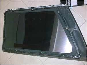

    A noite tiro fotos do vidro lateral pra vc ver como é internamente, pois troquei os dois da minha Explo e me sobrou o lado direito!
    Não adianta passar silicone que não resolve, passei um tubo dos grandes e continuou entrando agua!
    Eu mesmo fiz a troca! Depois te explico como é feita a vedação!!

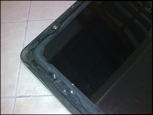

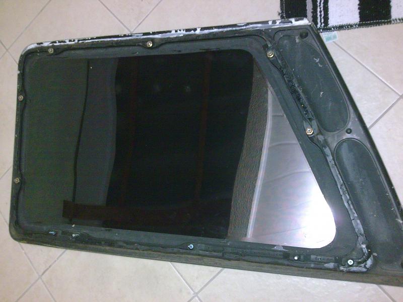

    Taí Alessandro!
    Então, são 9 parafusos que apertam o vidro contra a lata! O isolamento fica por conta apenas de um filete de massa de calafetar, comprado em auto peças!
    Com os anos essa massa cede e começa a infiltração, então é só soltar os grampos que prenden os forros laterais e vc verá os parafusos do vidro!Aí com uma chave 10"se não me engano, soltam-se os parafusos e muito cuidado na hora de descolar o vidro da lata e nao esqueça nenhum porca(9), senão já era, quebra o vidro!Não é muito facil tirar, mais sai, pois não nasceu lá!
    Tire toda a massa velha, limpe bem e coloque a nova, imendando bem as divisões, pois essa massa é vendida em filetes de mais ou menos 22cm cada, vem uns 15 numa na embalagem e custa aprox. $3,00 a caixa! Barato!
    Na hora de colocar aperte um na sequencia do outro, mas aperte em tres tempos cada parafuso, não precisa apertar até sair agua! Aperte um pouco um, depois o proximo e assim até o ultimo e repita a operação!
    Aí seus pobremas se acabaram-se!!!!!É só montar o forro e sorrir!Rssss...
    Qualquer duvida, grita!
    Abraço...
