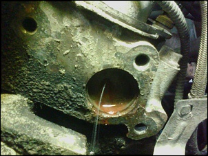

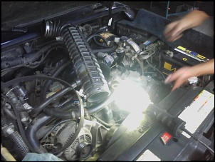

    Hj me deparei com um vazamento de agua na ranger,pela primeira vez o motor me apresentou problema,se pode dizer q é um problema.Olhando o vazamento vi q o reservatorio de agua estava vazio e a agua pinga bem em baixo da bomba de direção hidraulica,em cima da bomba tem o ar.condicionado,será q é alguma mangueira q estorou,ou é o selo do motor??a Ranger tá no meca...mas é sempre bom uma ajudinha.abraços

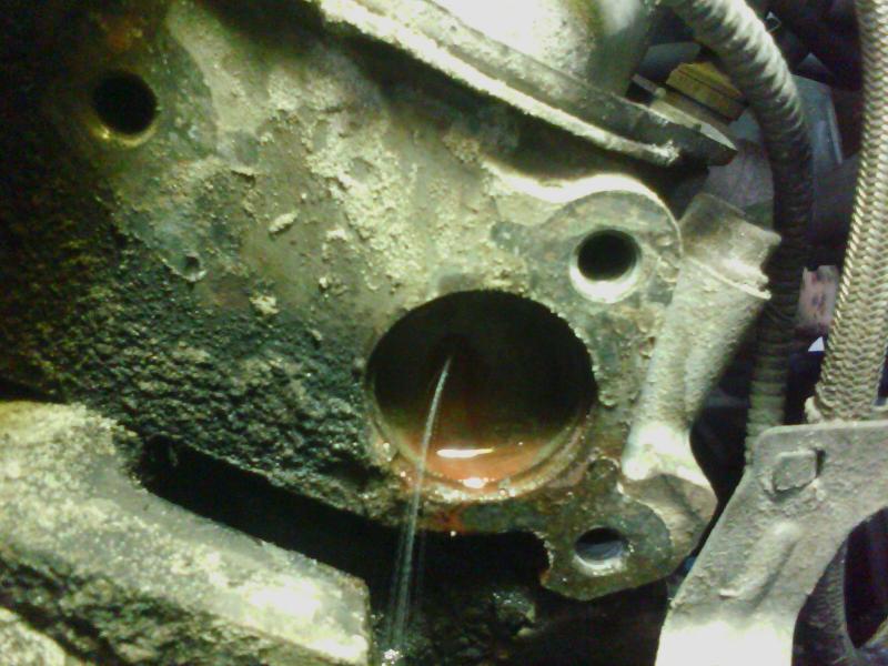

    Fui pegar a viatura agora no meca,o selo furou...segue as fotos.

    Isso aí é típico de uso incorreto do fluido de arrefecimento...
    L200 Triton AT 3.2 2010
    Usuário Avatar de Moisés S.M
    13/08/2004
    Porto Alegre RS/RS
    1,428
    Não é uso incorreto de fluido de arrefecimento não.É falta de fluido de arrefecimento,nunca coloquei,vou tirar umas féria e vou mandar trocar todos os selos e fazer uma limpesa geral...

    cuidado...
    Citação Postado originalmente por moises missio Ver Post
    Cara... do jeito que ta cuidado na hora de colocar o aditivo para arrefecimento... se já abriu um selo.. com a limpeza vai virar uma peneira, sem contar que a sujeira que soltar vai acumular em algum lugar...
    Eu arrumaria esse selo, completaria na agua e levava um tempo assim... aos poucos ia trocando a proporção agua / fluido ate chegar no ideal. Assim da para monitorar onde vai aparecer os proximos furos...
    Se colocar na proporção correta agua/fluido já de cara... esse motor vai virar um peneira.

    O selo foi trocado no mesmo dia em q o furo apareceu Paulo.A agua estava transparente,mas com pequenos pedacinhos de ferrugem devido a falta de aditivo.Vou colocar aditivo sim,vou colocar de uma vez,acredito q não vou ter problemas.Só q agora meu meca tá de ferias,então vou continuar andando sem aditivo,quando ele voltar coloco o aditivo e qualquer problema ele está por perto.Ele me recomendou trocar a tampa do radiador,a minha tava meia boca.Foi uma mão achar essa tampa,mas consegui na internet uma original por 104 reais,meio carinha mas agora fico tranquilho.
