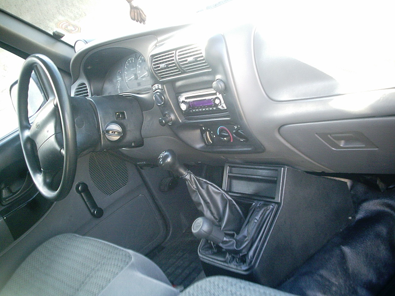

    Sistema em produção

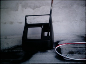

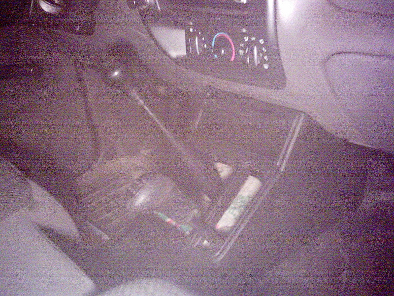

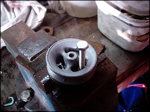

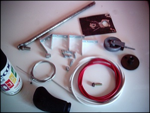

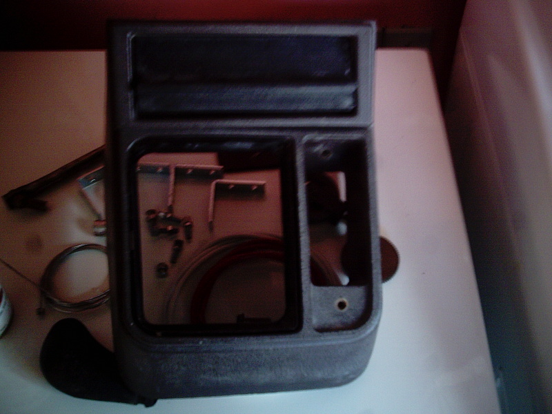

    Srs, como havia comentado, estou fabricando o sistema de acionamento por cabo da tração da minha Ranger.
    Hoje comprei o console do Del Rey pois peças da Pampa 4x4 é coisa rara.
    Recortei a parte de cima dele de forma que encaixa perfeitamente no lugar do console da Ranger e tem o recorte lateral para colocar a alavanca para o controle da tração.
    Comprei dois cabos de freio de bicicleta, conduítes para cabos, terminais, safa-onça, roldana de ferro, cantoneiras e alguns parafusos.

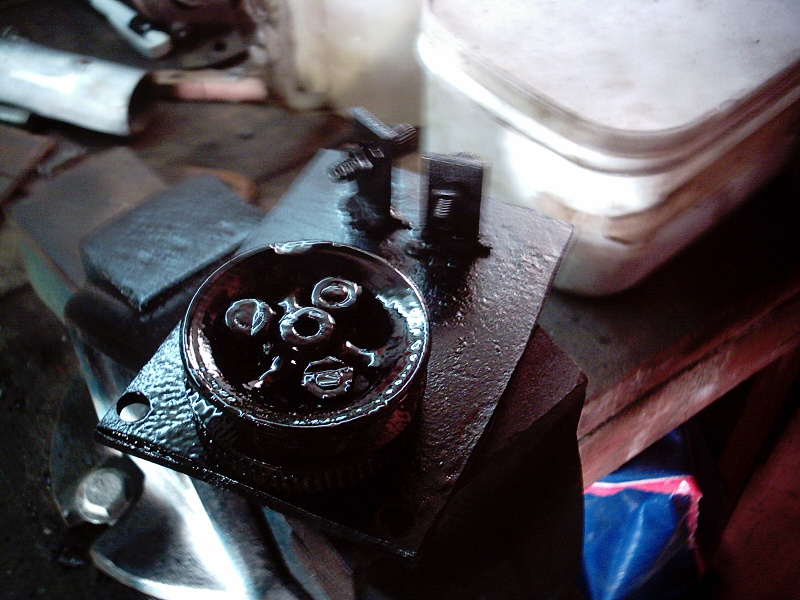

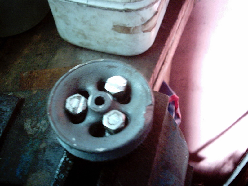

    Fiz uma chapa bse para prender na CT e servir de berço para o sistema.

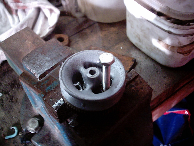

    Usei a roda dentada original do motor e soldei umas porcas para assentar a roldana de ferro. Depois basta retirar as porcas com a esmerilhadeira e montar novamente no motor caso queira reverter o sistema.
    Depois montei os suportes para os terminais dos cabos e fiz um furo para os cabos na roldana.

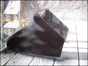

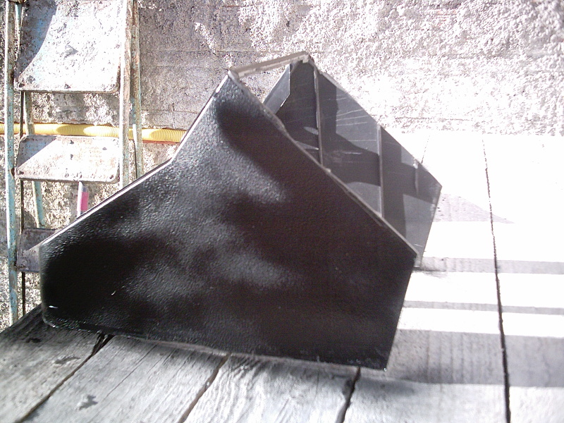

    ...continuando...

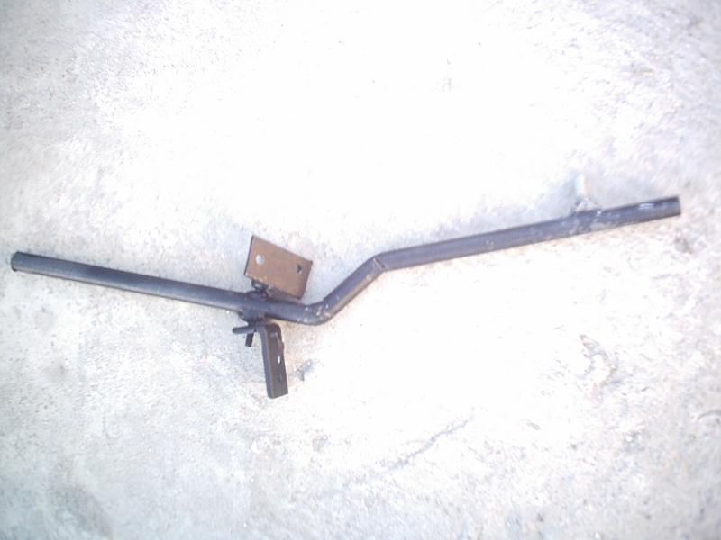

    Fiz uma haste com um suporte que será aparafusado no túnel por baixo do console, e nessa haste soldei um safa-onça para prender as pontas dos cabos.
    As bases dos cabos que ficarão no comando da alavanca serão presos no próprio console, e depois de tudo pronto farei uma guia de plástico com o recorte de uma pista com os limites de cada posição (4x2, 4x4hi e 4x4low).
    Preciso apenas trocar o tapa-pó original da alavanca da Ranger por uma de courvin e mandar fazer um tapa-pó para a alavanca lateral.
    Vou apenas procurar as bolotas novas de mesmo padrão com a inscrição das marchas e outra própria para a tração.
    O sistema está montado na CT e puxei os cabos com as mão e o sistema é bem leve e sente-se quando engata a 4x4 hi e 4x4 low.
    Aproveitei e pintei o console de preto fosco para não destoar do original. Depois de montado coloco mais fotos aqui e digo como ficou, porém posso dizer que o console se encaixou melhor do que eu esperava, e o cinzeiro vem junto, vou aproveitar e montar um porta treco dentro do cinzeiro.

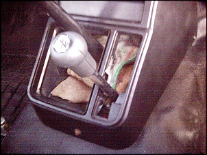

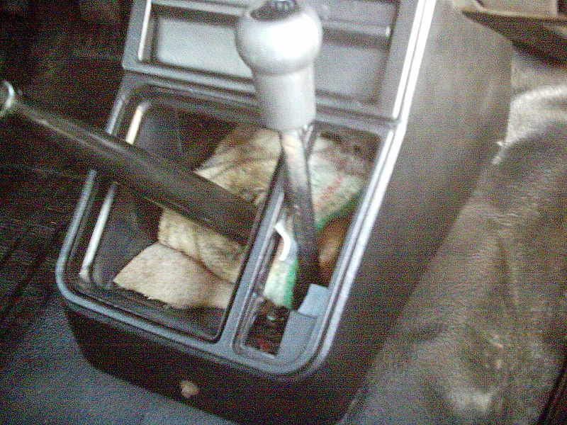

    Funcionando 100%!

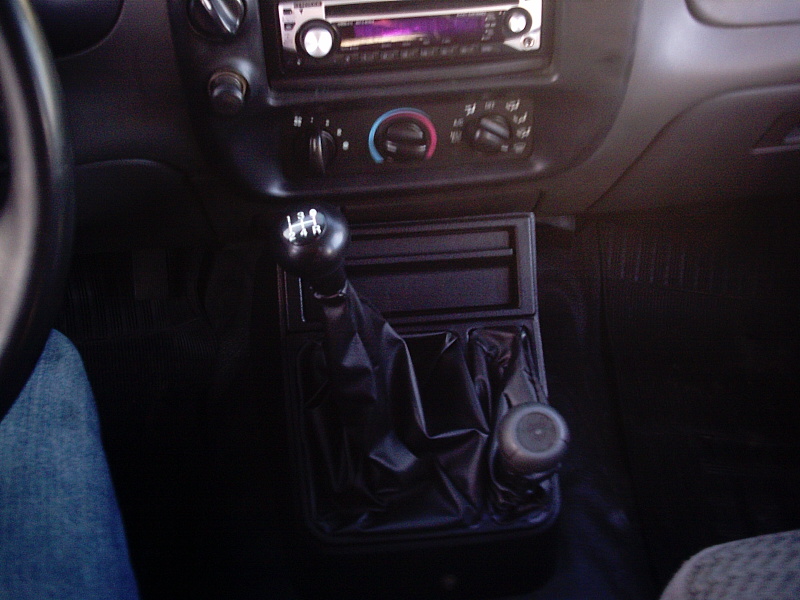

    Depois de mais 3 horas de trabalho, o sistema de acionamento por cabo está 100% funcional.
    Como terminei de noite, as fotos estão piores ainda.
    Na primeira foto a alavanca de acionamento, a curvatura faz o movimento do cabo ao lado da caixa.
    Nas duas fotos mostra o console no lugar. Só falta mandar fazer os tapa-pós em courvin preto e trocar a manopla da alavanca da tração.
    O acionamento: Todo para trás 4x2, cerca de 3 cm para frente 4x4hi e todo para frente no batente 4x4low, só falta fazer a guia com o batente intermediário do 4x4hi.
    Como ainda está em teste, vou avaliar uma possível degradação dos cabos.
    Depois coloco mais fotos do sistema por baixo.

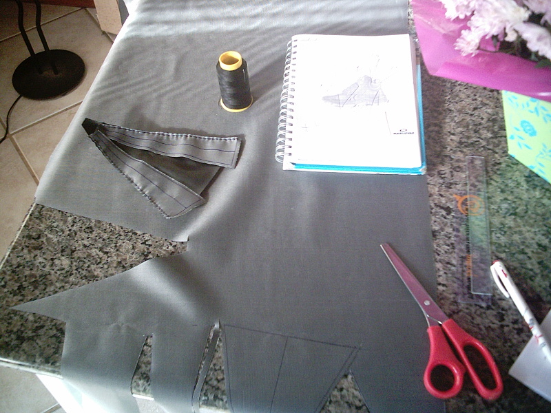

    Finalizando

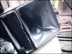

    Bem, ontem tratei de terminar o serviço, comprei uma bolota do Gol, porém pretendo comprar outra para ficarem as duas iguais, comprei um vulcouro ou similar (o mais macio que encontrei) e deixei o meu lado "alfaiate" [ui!] falar mais alto!!! ahahaha!
    Ia mandar fazer, mas é uma coisa tão babaca que resolvi eu mesmo tentar pelo custo de R$2,00 pelo pedaço do material...
    1a foto, início do trabalho, com costura toda à mão e linha usada para fazer rede de pesca para camarão, muito resistente, não consegui arrebentar sem que cortasse os dedos, então fiquei com os dedos inteiros e a linha inteira... ehehhe!
    2a foto, os tapa-pós sendo colados com super-bonder no acabamento do console do Del Rey.
    3a foto, os tapa-pós colados no acabamento do console.
    4a e 5a fotos, depois de pronto como ficou.
