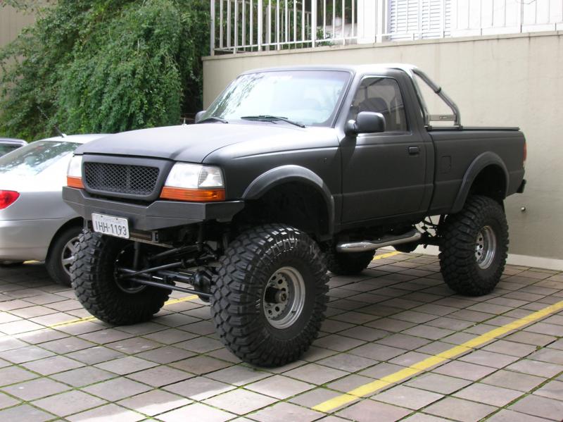

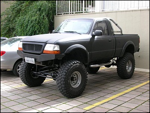

    Demorei pra tirar as primeiras fotos da minha pequena v6, mas aí estão elas.
    SAS finalizado a umas duas semanas, ainda em fase de testes.
    Eixo dianteiro da Troller Pantanal (traseiro da Ranger diesel), setor de direção da Hilux, pneus 38'' Creepy Crawler.
    Vou conseguir postar fotos mais detalhadas somente na semana que vem, pois estão em outra câmera.
    Paulo

    Isso foi o que eu sempre quis fazer na minha Ranger. Não os pneus 38, mas o eixo rígido na dianteira.
    Qual foi o setor de direção que usasses? Mete mais fotos aí da instalação!
    Que monstrinho, hein Pboeira?
    Linda, linda, linda !!!
    Além de fotos, posta mais informações (e preços) das alterações...

    E a relação como que ficou?
    é impressão minha ou ela está "spoada" ?

    A relação ainda está bem longa (4,56:1) porquê o eixo traseiro é o da Ranger. Não tenho mais a 5° marcha. : )
    Estou à procura de um Dana 44 para casar com o dianteiro, assim fica mais fácil achar relações curtas. Estou pensando em algo do tipo 5,37:1.
    Quanto ao SPOA, todas as Rangers já são "spoadas" originalmente. No eixo traseiro foram colocados blocos entre o eixo e o feixe (não queria arquear mais ainda os feixes). Em contrapartida o axle wrap tende a aumentar.
    Além disto, ela ainda é 4x2. Na minha listinha ainda faltam para agora:
    - Caixa de tração e transmissão (da Ranger 4x4)
    - Cardan dianteiro
    - Eixo traseiro Dana 44
    - Relações 5,37:1
    - Barra de tração
    Na listinha secundária (para depois):
    - Gaiola tubular na cabine e na caçamba
    - 4link na traseira
    - Uma boa "decepada" na parte de trás do chassis para aumentar o ângulo de saída;
    - Sistema de acionamento da tração manual, por alavanca
    Paulo Boeira
