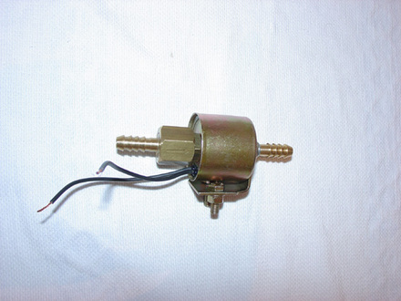

    2- Ao invés de bloquear o comb. na BI, não seria melhor instalar antes da bomba auxiliar, uma válvula solenóide, para corte de combustível, que tem apenas 0,7A e 8,4 W ? Foto anexa.

    Miniaturas de Anexos Miniaturas de Anexos Bomba Injetora do Maxion 2.5 - Qual a amperagem ?-ranger-valvula-solenoide.jpg

    Mas, então seria mais eficiente a instalação da válvula solenóide para a interrupção do combustível(em algum ponto da linha) ?
