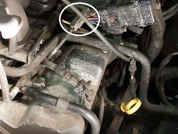

    agora foi eu quem achou 2 coisas estranhas ao fazer a revisao de tudo na ranjola.
    A Priemira é uma mangueirinha de Vácuo solta, ela é uma que sai junto com a do regulador de pressao e sai para o lado direito, sentido atrás do coletor, se seguir a mangueira principal, poderao me tirar a duvida.
    E a outra é um fio curto de encaixe em agum lugar próximo da EGR/DPFe, fotos 1 e 2.
    Este fio também é curto, entao ele deve ser bem rpoximo de onde sai do chicote, mas nao achei nada que possa ser ligado nele.
    As fotos nao sao de boa qualidade, mas acho que dá pra ter a noçao já.

    Galera, achei uma foto melhor do plug que eu falei, só preciso saber da onde vem o fio que ele é plugado

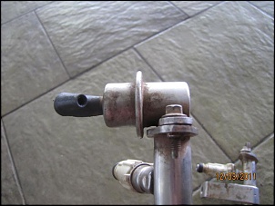

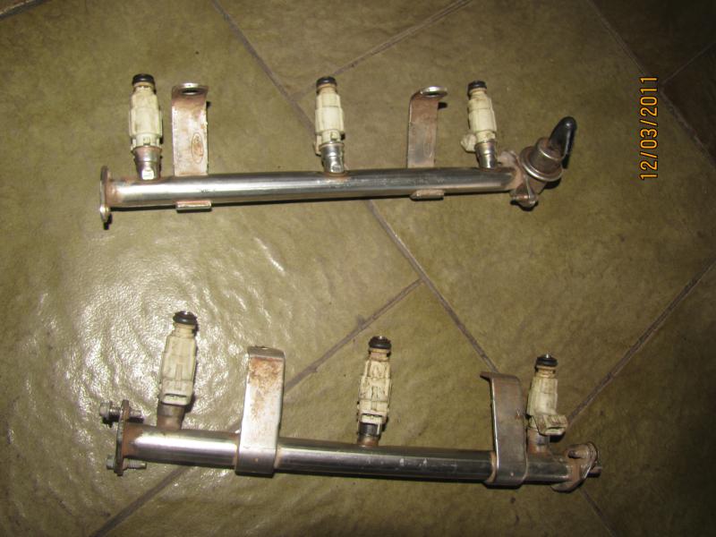

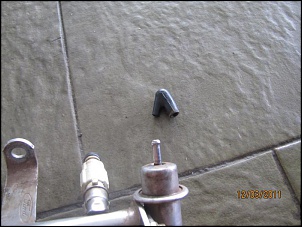

    Bom pessoALL,
    A mangueira de vácuo era muito curta, e descobri que ela é de uma especie de regulador de pressao, que fica no fim da flauta direita, e o fiozinho, é encaixado num terra que fica parafusado junto da bobina.
    Descobri desse terra hoje, qdo estava trocando a bobina nova, hehe...
    O mangueira de vácuo eu vi depois que desmontei a flauta, o estranho é que é uma peça de borracha q vai encaixado nesta especie de reg de pressao, e ela simplesmente, aparenta acabar ali, no furinho que ela encaixa, nao parece ser aberto pra fazer alguma coisa, na hora de montar, coloco fotos pra vcs verem...

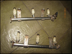

    As fotos do reg de pressao e da borrachinha que vai a mangueirinha de vácuo:
