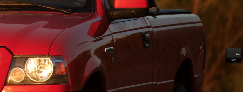

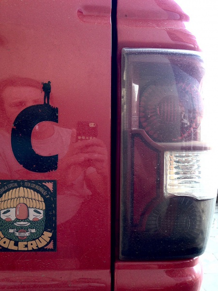

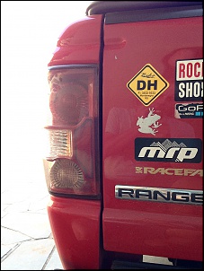

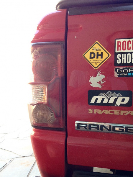

    Tampa abre bem. Seguem fotos. Creio porém que existe uma pequena diferença no espaço caçamba\cabine entre os lados direito e esquerdo....
    Vou fazer uma foto da traseira dela assim que puder.

    Eduardo! A caçamba ou a cabine estão apenas desalinhadas sobre o chassis. Não tem nada de empenado nisso aí.
    Por isso que eu digo, tem muito picareta no mundo arrancando grada dos desavisados! Guarda bem as oficinas que olharam a tua ranger e estavam te vendendo um serviço de forma desonesta! Nunca mais volta nessas oficinas! São verdadeiros bandidos!
    Para descobrir se é cabine ou caçamba, basta medir os pára-lamas até o chassis, na frente e atrás. Na minha f1000 a cabine está 1,5cm para a esquerda na parte de trás. Vou acertar somente no dia que trocar os coxins novamente.
    Para alinhar basta afrouxar a caçamba ou a cabine (depende o que for) e empurrar para os lados até ficar alinhadinha. Depois é reapertar de novo e está como nova! Quer dizer, nova nova vem bem alinhadinha como esperas...

    Eduardo, aperta mais s parafusos dos coxins da cabine que a cabine abaixa mais e alinha com a caçamba.
    Não tem mistério.
