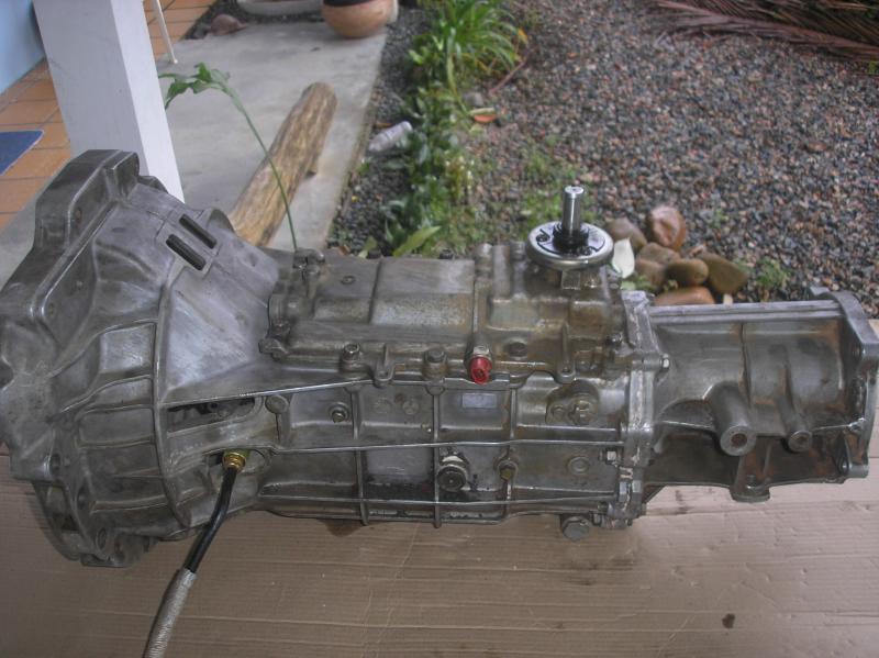

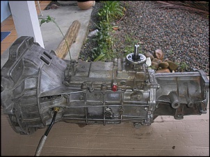

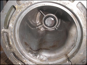

    Pessoal obrigado pelas dicas, mas infelizmente o defeito foi mais grave, quebrou a ponta do Eixo de saída da caixa.
    Miniaturas de Anexos Miniaturas de Anexos -p1012243.jpg   -p1012249.jpg   -p1012261.jpg
    Primeira vez q vejo uma coisa que quebrou neste cambio!!!
    o troço é um monstrinho, num acaba nunca!!
    pelo tipo de quebra foi fadiga.

    Citação Postado originalmente por Guilherme A. Araújo Ver Post
    X2. Pra fazer isso, algumas hipóteses, solavancos da transmissão, troca de marchas de forma abrupta, trancos na transmissão com a picape pesada ou trocas de marcha constantemente com solavancos. Se a cada marcha que tu assas, não se notar a troca pelos passageiros, a tua condução é suave, porém, se soltares a embreagem de soco e a picape der um tranco a cada troca, a transmissão estará suscetível à novas quebras. A condução com solavancos gera a fadiga que o Nava comentou.
