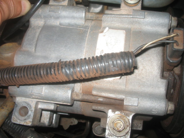

    Acabei comprando um compressor de uma Courier, num ferro-velho, gastei na época R$ 250,00 nele. O mecânico me disse que estava 100%, e realmente, passei todo o verão com o ar direto e tá gelando até demais...
    O compressor da Courier foi desmontado e recebeu a polia e a parte trazeira (conexões) do compressor da ranger.

    Fotos do compressor da Courier com a polia e casco trazeiro da ranger:
    Miniaturas de Anexos Miniaturas de Anexos -fotos-ranger-001.jpg   -fotos-ranger-002.jpg
