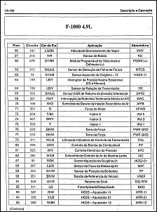

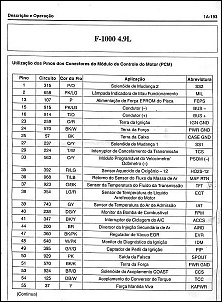

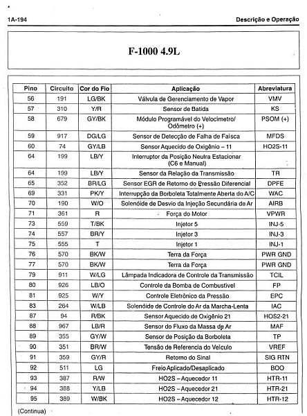

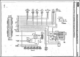

    Esquema eletrico motor falcon (F1000) 4.9i
    Cfe. assunto, segue anexo o esquema eletrico do motor em questao.
    Esse diagrama foi fornecido pela Ford e deve ser interpretado por um profissional da area devido a sua complexidade .
    Miniaturas de Anexos Miniaturas de Anexos Esquema eletrico motor falcon (F1000) 4.9i-injecao_1_365.jpg   Esquema eletrico motor falcon (F1000) 4.9i-injecao_2_178.jpg   Esquema eletrico motor falcon (F1000) 4.9i-injecao_3_173.jpg   Esquema eletrico motor falcon (F1000) 4.9i-injecao_4_483.jpg

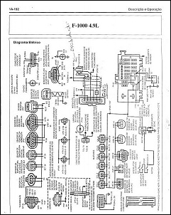

    Segue:
    Miniaturas de Anexos Miniaturas de Anexos Esquema eletrico motor falcon (F1000) 4.9i-injecao_1_365.jpg   Esquema eletrico motor falcon (F1000) 4.9i-injecao_2_178.jpg   Esquema eletrico motor falcon (F1000) 4.9i-injecao_3_173.jpg   Esquema eletrico motor falcon (F1000) 4.9i-injecao_4_483.jpg   Esquema eletrico motor falcon (F1000) 4.9i-ca_001.jpg
