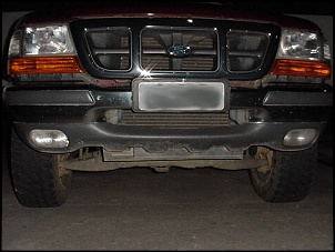

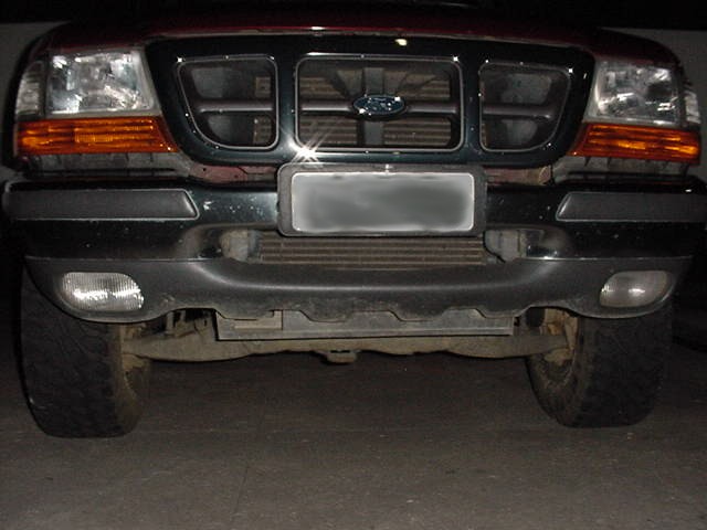

    Há alguns dias coloquei o peito de aço da Todo Terreno. Ficou ótimo!
    Contudo, algo ainda não estava legal...
    Aqueles faróis de neblina na saia do pára-choques dianteiro estavam me incomodando! Além de ficarem expostos a qualquer pancada na hora de encarar um barranco, eles, em conjunto com a própria saia, diminuíam um bocado o ângulo de ataque.
    Aproveitei, então, um tempinho que estava sobrando e, em pouco menos de uma hora, arranquei fora a saia junto com os faróis. Agora sim, ficou bem melhor!
    Vejam algumas medições que fiz:
    Picape original (dados disponíveis na 4x4 & Cia nº99):
    - ângulo de ataque = 29º
    - âmgulo de entrada = 29º
    - ângulo de saída = 27º
    Picape com pneus 31" e uma ligeira mexida nas barras de torção (já estão cansadas):
    - ângulo de ataque = 32º
    - ângulo de entrada = 32º
    - ângulo de saída = 35º
    Picape com pneus 31", uma ligeira mexida nas barras de torção e sem a saia do pára-choque:
    - ângulo de ataque = 40º
    - ângulo de entrada = 45º
    Para ilustrar, coloquei abaixo duas fotos: uma tirada antes e outra depois dessa pequena modificação.
    Miniaturas de Anexos Miniaturas de Anexos -ranger_depois.jpg   -ranger_antes.jpg

    Markito,
    Parabéns pela modificação, realmente foi notável a melhora do ângulo de entrada...
    Com certeza este tópico servirá de idéia para vários outros pickupeiros... :P

    Usuário Avatar de Markito Amato
    09/03/2003
    Ouro Preto/MG
    212
    Salve, pessoal!
    Poxa, só agora eu vi as mensagens de vocês. Engraçado, apesar de selecionado, o sistema não me notificou nenhuma vez. Eu hein?!
    Marcos, ao entrar em contato com a Todo Terreno, procure pelo Murilo. Pode falar em meu nome numa boa, pois eu sempre estou conversando com ele. Ainda assim, se você procurar, vai encontrar no site uma listagem com todos os produtos da TT. O peito está lá.
    Já no tocante à medição, Pedro, eu utilizei um tubo quadrado de alumínio (na verdade, retangular), uma trena e um clinômetro.
    Para medir o ângulo de ataque (e o de saída também), com o auxílio de uma trena, eu desenhei no chão uma linha reta ligando os pontos de contato dos pneus direito e esquerdo. Daí, eu coloquei uma ponta do tubo extamamente no meio dessa reta (fazendo 90° com ela) e a outra eu deixei encostar no peito de aço, que é a parte mais baixa da dianteira.
    Por outro lado, o ângulo de entrada é medido na reta formada pelo ponto de contato de um dos pneus com o chão e a parte mais baixa do veículo diretamente acima desse.
    Não sei se fui muito claro, mas o processo é bem simples. Vou ver se tiro umas fotos.
