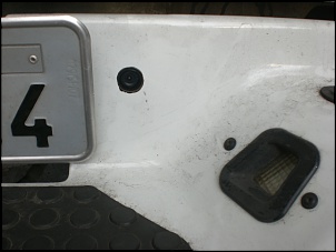

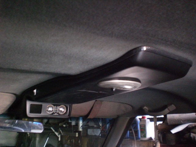

    Thelmo deixe de besteira e instale o sensor no apra choque mesmo.
    No tópico do Bruno Sander da frontier sel tem fotos de algumas com para choque cromado e com sensor. Ficou show.
    Tem tb esse topico aqui:
    http://www.4x4brasil.com.br/forum/sh...ad.php?t=34814
    Uma dica que dou é que já se pode comprar o sensor específico para usar em para choque de metal, pois esse que vc comprou irá sofrer de pequenas interferencias.
    Abraço e boa sorte.
    JEEP Renegade Longitude diesel 15/16
    no começo do ano comprei um desses no ML tbem p/ instalar numa Kia, testei fora do carro e funcionou, foi so instalar que o aparelho ficou louco, a sirene dispara direto... nem pude devolver ao vendedor pois colei os 4 sensores no local e não tem como sair sem estragar, acabei deixando de lado... então toma cuidado c/ o seu, pois não importa o vendedor, todos vem da china ne
    de teimoso comprei uma camera de ré diretamente de um site chines p/ instalar na S10, essa sim ficou perfeita, a imagem é muito boa, colorida e invertida como deve ser p/ ter a impressão de espelho, valeu cada centavo... so precisou fazer um furo no parachoque e outro na cabine p/ passar os cabos p/ dentro
