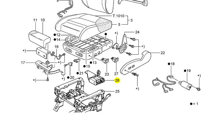

    Oi Santiago,
    Consta que a Memorial Peças (11-3826-3222), possue no estoque dois motores que regulam os bancos, mas verifica antes se o seu pode ser recuperado.
    Segue abaixo vista explodida para facilitar.
    Abraço,
    Orleans
