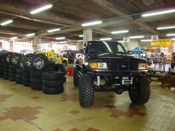

    Vinicius...
    Eu fazia trilhas de Samurai e também já tive a idéia de comprar uma Ranger V6 e meter na trilha pois teria mais conforto, mas desisti, pq depois de estudar as adaptações pra ela ficar viável teria de investir muito (digo para trilhas pesadas e isso varia muito de pessoa para pessoa)... entaum comprei uma Pajerinho e estou muito contente pois vai bem nas trilhas, no dia a dia e com muito conforto.... veja algumas fotos em www.xtreme4x4.com.br .
    Bom, se procurarmos no youtube, veremos muitas Rangers em ação, mas isso fora do Brasil onde estes carros tem preço de banana, assim como as adaptações q fazem, coisa q infelizmente não é o nosso caso.
    Até hj eu só vi uma Ranger preparada aos moldes americanos para qualquer coisa e que é realmente funcional e não meramente estético, ela foi feita por um pessoal aqui de Curitiba e estava inclusive na Fenajeep deste ano. Eu ainda não vi ela em trilhas, mas ficou o bicho devido ao investimento q foi feito, as adaptações e peças..., mas foi praticamente toda modificada de motor, caixa e suspensão. Claro q vc não se precisa fazer tudo isso para trilha, mas quanto menos adaptações, mais restrições terá numa trilha pesada q é sua intenção...
    Dá uma olhada nas fotos.... e se alguém aí conhecer outra Ranger aqui do Brasil... posta tbm...
    Miniaturas de Anexos Miniaturas de Anexos Ranger 4X4 V6 em trilhas pesadas!-ranger.jpg   Ranger 4X4 V6 em trilhas pesadas!-ranger1.jpg
