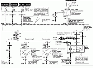

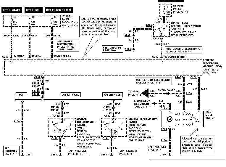

    O painel da minha explorer XLT 97 4.0 V6 foi violadoe o gatuno fez um "arrazo".Estou à procura do esquema elétrico, para "religar "o controle de tração.Já consegui novo rele,e outars coisas mas sem o esquema não dá.Consigo acionar mas não consigo reverter.Peço ajuda.Tenho à disposição da comunidade um CD de manutenção da Explorer.Disponibilizo sem custo algum

    Estamos compartilhando um "pacote" com manuais de manutenção da Explorer. Você pdoeria se informar com o Orleans, Edem, Adams ou Valdeci.
    Nestes manuais tem o esquema elétrico e à noite eu tento enviar p'rá você as páginas com o detalhamento. Só para não cometer nenhum equívoco: A TCase da sua Explorer tem acionamento automático (no painel, as posições são Auto / High / Low)?
