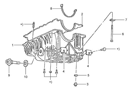

    Consegue levantando ele um pouco.
    Aqui fizemos da seguinte forma:
    Utilizamos um elevador para levantar o carro;
    Retiramos dois parafusos dos braços/diferencial dianteiro, permitindo que ele descesse;
    As duas patilhas foram soltas;
    O motor foi um pouco suspenso com uma talha;
    Por baixo do carro, a tampa do cárter foi retirada no sentido dianteira --> traseira.
    O que atrapalha a retirada da tampa é o tudo de sucção/pescador, mas com jeito sai fácil.
    Quando comentei com você sobre possível borra no motor, foi por ter passado esse sufoco recentemente, e graças a uma sugestão do Márcio, conseguir salvar o motor do meu carro a tempo de não danificar nenhuma peça. Atualmente ele está perfeito.
    No seu lugar, pegaria essas sugestões que o Márcio te passou e faria uma verificação em todas elas, deixando a retirada da tampa do cárter por último.
    Algumas pessoas verificam se existe borra no motor, simplesmente olhando se a tampa do óleo está suja, porém, na Explorer isso não funciona, o cano que vai da tampa dos balancins até a tampa do bocal de óleo, impede a sujeira de chegar até lá. O motor da minha Explorer tinha MUITA borra, e a tampa de óleo estava limpa.
    Se estiver perto de trocar o seu óleo, derrame ele em um balde, e dê uma boa analisada.

    Para retirar o Carter vou ter que soltar o motor da caixa por causa dos dois guias que impede o mesmo de descer .

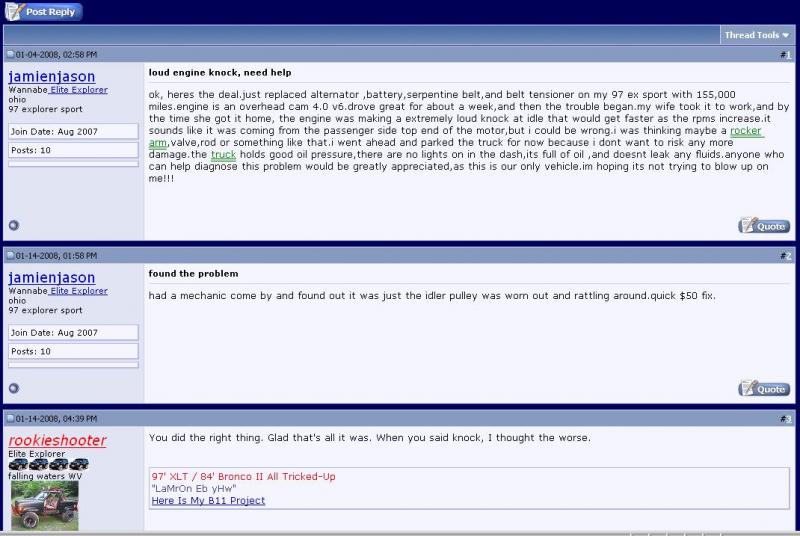

    Aproveita antes e verifica a polia tensora e o tensor da correia.

    Vou verificar, mas não acredito que seja, pois não é chiado e sim um batido metálico e compassado semelhante à batida de válvula só que 10 vezes mais forte, com certeza algo esta solto ou com folga.

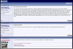

    Também acredito que não seja isso, mas leia o que esse forista comenta.
    http://translate.google.com.br/trans...pt-BR%26sa%3DN
    Vou continuar pesquisando para ver se posso ajudar.
