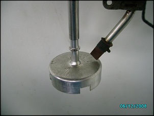

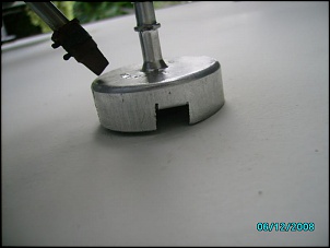

    Ranger 2,5 99 . - A marcação de combustível apresentava erro . ¨”zerava próximo a ¼. “. Foi trocado óleo, filtros e descido o tanque para tentar corrigir a bóia. Desde então a viatura pela manhã lembra os motores diesel antigos – não pego, não pego, não pego, pego, não pego, não pego , pego até finalmente pegar.
    Durante o dia se ficar um bom tempo parada já entra ar novamente, mas pega mais fácil. Troquei o filtro de combustível e não melhorou. Solicitei ao mecânico que vistoriasse a mangueira próximo ao tanque novamente. O problema piorou.
    Pensei na bomba de transferência , mas agora ao ler este tópico, será que o conjunto do pescador avariado, mesmo com tanque acima de ½ poderia ocorrer entrada de ar ?
    regis
  • #58
    Tentando melhorar a partida pela manhã, troquei a bomba de transferência, mas ela continua solando muito , o próximo passo vai ser no pescador .
    regis
  • #59
    Biel e Regis, se o pescador estiver deteriorado, próximo de 1/4 já pode entrar ar, basta dar uma balançada brusca na viatura de um lado para o outro. A solução definitiva, para usar o comb. até a reserva, com a devida resalva do Edin, é retirar o tanque por baixo, ou retirar a carroceria, e fazer as adaptações aquí sugeridas, ou melhor, e postar as fotos.
    Abração
    Anthoniusnikos
  • #60
    trocada a bomba de transferência, mas não melhorou então descemos o tanque e foi constatado a ausência do pescador .
    orientado pelos post , utilizamos a peneira da bomba de óleo do motor ap , uma presilha de pressão, um filtro do celta ( os outros eram de plástico ) , cortamos o filtro e para maior segurança rebatemos a borda em quatro pontos segurando presilha e possibilitando tb maior entrada de óleo .
    créditos para os colegas foristas pela bela narrativa , fotos e desenhos esquematicos e o meu mecânico Sr “chulipa” que executou . As fotos serviram tb para lembrar de tirar as limalhas no acabamento
    Regis .
