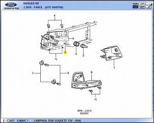

    Sendo mais específico: o item nº 5 da figura abaixo

    Não foi tão fácil quanto eu esperava inicialmente, mas também não precisei tirar a grade.
    O mais simples seria tirar o farol, mas pelo que analisei seria necessário um alicate de ponta curva específico para trabalhar com presilhas e anéis de segurança. Na falta da ferramenta adequada tirei apenas a lanterna e com muita paciência e perseverança consegui substituir a lâmpada do farolete.
    Levei uma canseira na montagem da lanterna, pq ela insitia em não ficar alinhadinha com a carroceria. Descobri que a uma bucha que prende a lanterna no lugar (peça 9 na figura da msg #6) não está 100%, resolvi com uma fita hellerman enquanto não compro uma nova bucha.
