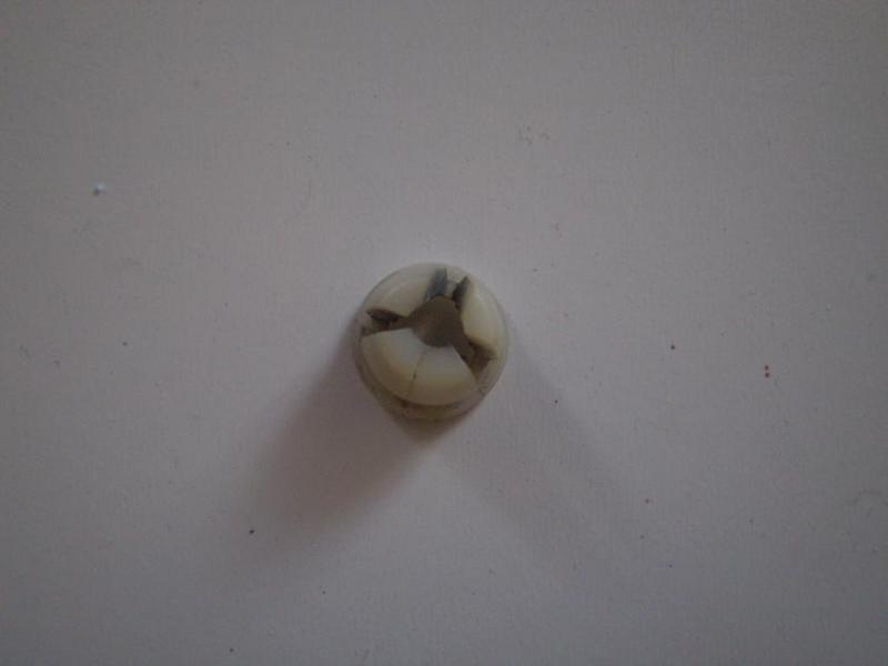

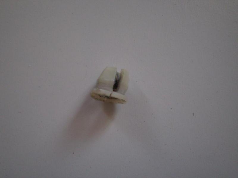

    Como comentei anteriormente fiquei com um problema numa bucha da lanterna. Pesquisei no comércio paralelo por esta bucha e como estava prevendo não encontrei nada. Comprei uns 4 tipos diferentes de bucha na esperança que alguma service.
    Hoje tentei instalar a bucha alternativa. Uma das 4 ficou "quase" pefeita. Mas como sou muito chato com esses tipos de acabamento cosigo perceber os 2mm de imperfeição a 1km de distância. O pior é que a Concessionária daqui diz que esta peça não esta disponível para venda nem pelos R$ 50,00 que eu imagino que eles cobrariam!
    Abaixo umas fotos da porcariazinha que estou precisando

    Essa semana estareri em São Paulo. Onde devo procurar esta tal presilha por lá?
    Thelmo, as Concessionárias costumam arrumar as peças originais sob encomenda (se compensar o preço!). Se ainda não encontrou posso verificar para você. Se quiser e tiver posso enviar por correio.

    Essa tal buchinha na minha também está faltando.. eu fiz uma bucha de fita isolante e durepóxi... fazer o quê!!! Isso não existe no mercado!!! Na minha ficou firme, mas eu sei que não está 100%!

    Se alguém encontrar essas buchinhas, yo tambien quiero!
    []'s com as buchas preenchidas com fita anti-ruído...

    Procurei por estas buchinas em duas concessionárias em SP (uma no Centro e outra em Sumaré (eu acho)), nenhuma das duas tinha a peça (o preço se tivessem seria R$ 20,00).
    Vou apresentar uma proposta para resolver o problema:
    A idéia seria fresar a parte lisa do pino de alumínio (não tenho certeza se o material é esse mesmo), cortar um pedaço da bucha de plástico original e fazer a fixação com uma porca (preferencialmente tipo borboleta). Já rodei por Natal em busca de um torneiro para fazer este serviço mas ninguém tinha um torno pequeno o suficiente.
    As dúvidas são as seguintes
    - O pino tem 6mm na maior bitola e 5mm na menor. É possível fazer esta rosca nessa pecinha de +-5mm de alumínio fundido?
    - A ferramenta correta para esta empreitada seria realmente um torno?
    - Seria mais fácil fazer um novo pino em aço? Se sim um torneiro conseguiria reproduzir essa rosca escrota que fixa o pino à lanterna?
    No aguardo de opiniões e/ou novas sugestões.

    Thelmo, Cbridi, também não encontrei, essas buchas, aquí em Itajaí.
    A idéia das porcas com borboleta é muito boa, pois facilita a manutenção, principalmente se usarmos arruelas de pressão.
    Não é o ideal, mas que tal as buchas para parafusos de parede ?
    Meio-porco, não é ? Mas até que existem uns modelos bem parecidos com as originais.
