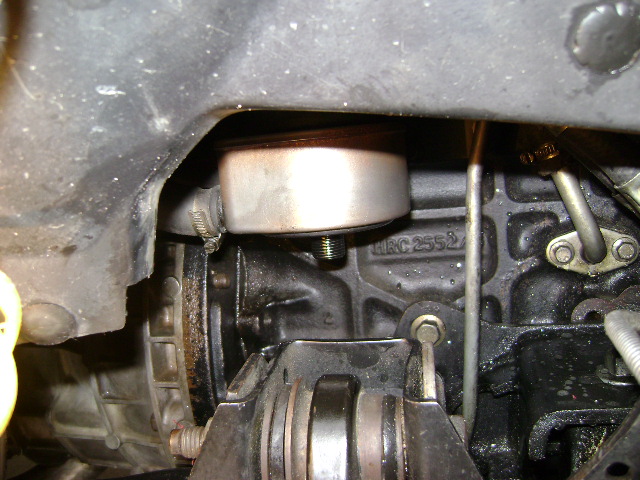

    Patoso, tenho uma foto do para-lamas do lado do passageiro sem a capa protetora onde aparece o filtro de óleo (sem o filtro), e logo acima na direção do farol está fixado o reservatório de vácuo. Se o seu reservatório está fora e não sabe como fixar, posso tirar a capa e tirar uma foto mais precisa.
    Miniaturas de Anexos Miniaturas de Anexos Ar condicionado Ranger-dsc00295.jpg

    É....chave nº8 serve sim.....Anthoniu....não precisa tirar sua capa do paralama não...já entendi o lugar que fica...muito obrigado pelo empenho em ajudar...bem que eu percebi que não tinha suporte praquilo perto do motor....valeu pela dica moçada...
