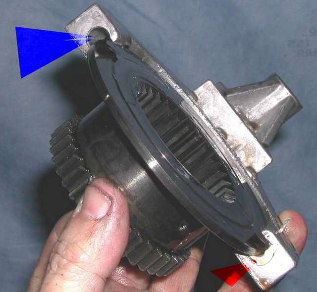

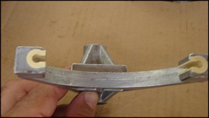

    É até possível que a CT esteja com algum problema, mas é bem pouco provável que seja a corrente. A CT só costuma dar problemas de lubrificação em condições muito severas de uso, se houver algum vazamento ou contaminação do óleo - que deve ser trocado sempre que passar em local com água acima do nível do respiro (por precaução, na minha eu ergui as mangueiras da CT e do diferencial traseiro). Além dos rolamentos e buchas (bronzinas), a lubrificação insuficiente pode acarretar problemas no acoplamento das engrenagens, na "embreagem", no eixo atuador e no acoplador (foto 1). Mas o que costuma dar mais problema são as buchas de nylon do garfo atuador (fotos 2 e 3).
    Boa sorte.
