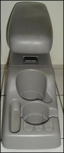

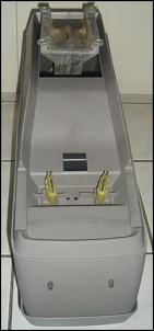

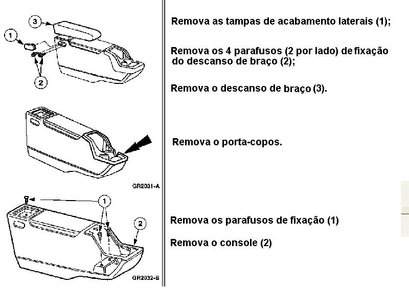

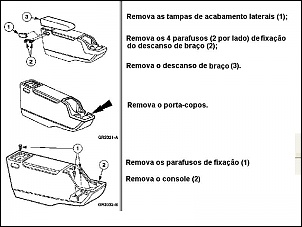

    Olá, Marbo.
    Como o Telmo falou, o console é bastante fácil de desmontar (e de remontar!!). Ao menos na Explorer, se deitar o banco ou correr todo p'rá frente facilita o acesso aos parafusos de fixação do apoio do braço. Ajuda muito ter uma chave de catraca (boca de 8mm).
    Dê uma olhada nas figuras.
    Rogério, faça uma pesquisa aqui mesmo no fórum, pois já vi um post tratando deste problema. Se não me falha a memória, a solução foi uma adaptação com ímã de geladeira.
    Boa sorte.
    Márcio
