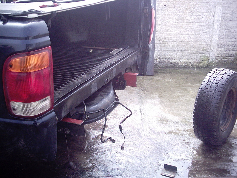

    O pára-choque traseiro finalizei hoje no final da tarde antes de ir dar aula. Amanhã instalarei.
    Miniaturas de Anexos Miniaturas de Anexos -img_0015.jpg   -img_0018.jpg   -img_0019.jpg   -img_0021.jpg   -img_0022.jpg

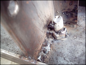

    O ponto de ancoragem usei um clip para cabo de 7/8 x 22. Fiz os furos de 15mm de diâmetro próximo dos suportes que serão presos ao chassis, então soldei os parafusos diretamente ao suporte, dando resistência extra para poder dar trancos sem problemas de arrancar nada.
    Miniaturas de Anexos Miniaturas de Anexos -img_0023.jpg   -img_0026.jpg   -img_0028.jpg   -img_0031.jpg

    Levantei cedo pra fazer isso. O lacre da placa eu abri com muita paciência, troquei de pára-choque e lacrei novamente pra ficar livre de multas por tentar imendar o arame atrás da placa.
