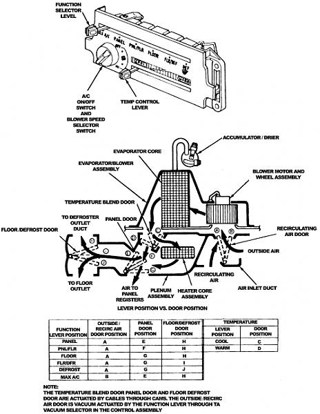

    Fala Márcio.
    Primeiramente quero dizer que não comentei nada porque tava sem tempo para dar uma olhada nela, e hoje tive a possibilidade de levar em um sujeito que trabalha com ar condicionado.
    Eu fui lá com uma impressão do que você havia falado no outro post para caso ele não souber, mas não teve problema, chegando lá, expliquei para ele a situação e ele fez uma revisão no ar para ver se não estava com problema, como você falou, sobre o vácuo. Bom pelo que eu entendi ele colocou nitrogênio para passar, e ai teve uma hora que começou a vazar o gás, foi então que ele descobriu que poderia ser uma das coisas, pois não estava gelando muito bem, bom feito isso ele consertou e então novamente fez a mesma coisa para ver se não sairia gás novamente. Depois disso ele deu uma olhada em um cabo que tem embaixo do porta luva dela, e foi que encontrou um cabo solto e por isso ele falou que não estava fechando a aleta para ficar só na recirculação do ar, parece que é um cabo do vácuo ou coisa assim. Depois ele colocou uma máquininha que era para o vácuo, não sei muito bem o que faz, e dai aproveitando fez a recarga do ar. Bom, ainda não fiz um teste de acordo mesmo, mas pelo que andei precebendo pude notar uma diferença do que estava antes.
    Agora, amanhã vou ver se testo ela de acordo para ver se deu tudo certo mesmo, eu creio que deu tudo certo e era só esse probleminha para resolver, coisa simples. Bom, pelo menos estou torcendo para ser isso, rsrsrsrs
    Amanhã volto aqui falar se deu certo mesmo ou não.
    Ah, sobre o esquema não são esses não, fui dar uma pesquisada e é diferente da 94, o controle do ar da minha é diferente, não são redondos como esses, bom, pelo menos é o que ta monstrando o site autozone, ta ai o esquema da 94 que é da minha.....
    E obrigado pela ajuda.
