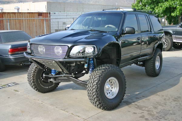

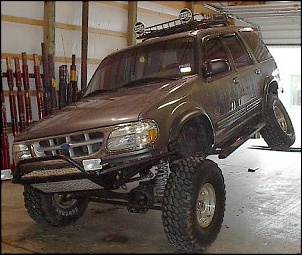

    Aí vão algumas fotos de xplorer modificadas
    Marco Mendonça
    xplorer 4x4
    Miniaturas de Anexos Miniaturas de Anexos Body Lift na Explorer-link-explorer.jpg   Body Lift na Explorer-moab.jpg   Body Lift na Explorer-strack_valeta2.jpg   Body Lift na Explorer-fiber1.jpg
